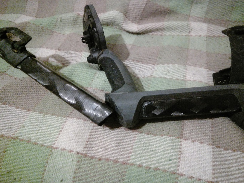

Всем здравствуйте! Такая вот проблема , подскажите где найти верхнюю штангу на стх 3030.
Прийду, увижу, победю...
в л\с ответил
