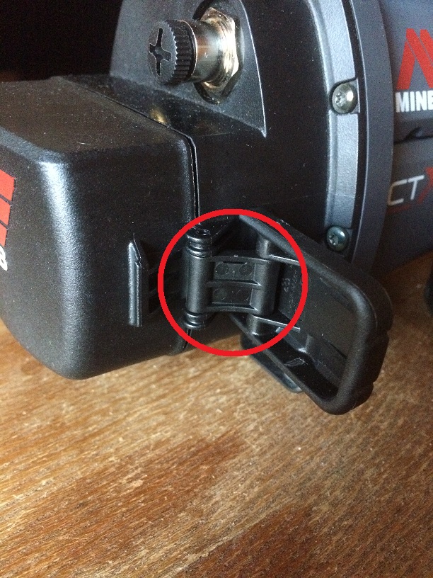

Добрый день ищу вот такую крышку б.у или новую может кто увидит где то 13.gif

QUOTE(HAWAII @ Dec 20 2015, 10:20)
В ######е (Киров) "крышка с клавой " ЕСТЬ - лично им отгружал в своё время - было в достаточном кол-ве , заказывал у Ирландцев .

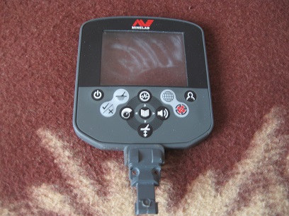

Всем доброго, вот и я стал обладателем сего чуда прибора , много прочитал и много посмотрел, и возникло пару вопросов в основном по коструктиву прибора ,
- вопрос первый в основном к пляжникам и водникам и тем кто поставил тюнинговые резинки в место родных , про тюненные резинки посмотрел и заказал, но ещё не ставил, так вот судя по видео от (фрог мастера) с новой резинкой защелки которые держат батарею стали туго закрываться, если не сложно гляньте на своих приборах место которое отметил фото на предмет трещин и деформации, всё-таки пластик и излишнее усилие не есть хорошо
- вопрос зимнего хранения, батарею снимаете или нет
- с защитой экрана ни кто не заморачивался, думал приклеить плёнку от сот.тел.

Приклеил на экран бронировочную плёнку, которая для автомобильных фар, нормально, два сезона, ничего не трётся.

QUOTE(Остап @ Dec 30 2015, 09:08)
Я вообще весь перетянул. ..
аккуратно с феном в районе дисплея.
