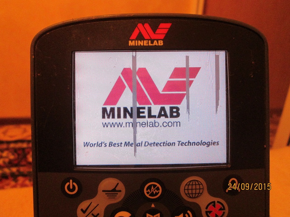

post Sep 24 2015, 11:51
Создана #234
Сообщений: 1,075
Зарегистрирован: 2-February 10
Пользователь №: 15,036
Репутация: 117 кг
Здравствуйте.
Появилась такая шняга на экране.
Полосы эти только когда подсветка ВКЛючена, на ВЫКЛюченой все нормально.
Гарантия кончилась, что делать? Лечится?
Сообщение отредактировано brams: Sep 24 2015, 11:56
WaS
post Sep 24 2015, 12:31
Создана #235
Сообщений: 4,020
Зарегистрирован: 2-April 08
Из: Подольск
Пользователь №: 4,159
Признаный автор
Металлоискатель: V3i/MXT
Репутация: 1364 кг
лечится - заменить дисплей
подходит от КПК Dell X5
если что - такие имеются

brams
post Sep 24 2015, 18:11
Создана #237
Сообщений: 1,075
Репутация: 117 кг
QUOTE(WaS @ Sep 24 2015, 12:31)
QUOTE(svv_brd @ Sep 24 2015, 17:59)
Спасибо, оказывается распространеная пробла, думали от купания в море полоски повылазили.
WaS
post Sep 24 2015, 19:20
Создана #238
Сообщений: 4,020
Из: Подольск
Признаный автор
Репутация: 1364 кг
небольшое пособие по разборке для замены дисплея..
корпус дисплейного блока на саморезах под звёздочку Т10
- раскрутить, отключить от платы два белых разъёма с проводами и снять переднюю часть корпуса с платой
отстегнуть 2 шлейфа дисплея
приподнять плату и аккуратно вынуть шлейф клавиатуры из разъёма(разъём без фиксатора)
отжать защёлки и выдавить пластиковую оправу дисплея
дисплей держится на двустороннем скотче - разделять аккуратно, чтоб не сломать пластик
всё..
вклеить новый дисплей и собрать в обратном порядке
