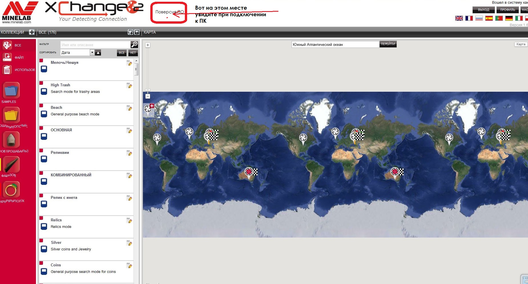

Как можно проверить версию ПО?

вверху при подключении к ПК

Хмм... у меня там пусто. Только в правом верхнем углу версия программы xchange2 1.8.7 -1.1.10
Сделал поный сброс. Не помогает.
