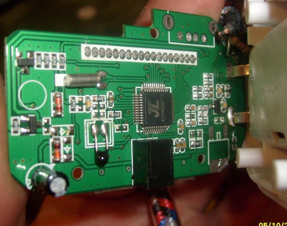

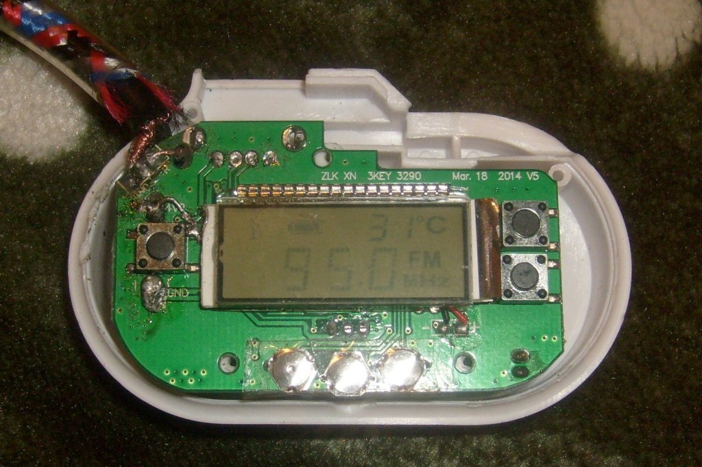

Пришло с Китая вот такое чудо.... Схема как показалась не самая примитивная...Однако качество платы меня не порадовало...чуть подогреваешь контакт, он отслаивается от дорожки... жопа( Сделали через сопротивление 120 ОМ, передача в уши есть, однако присутствуют шумы и периодические пощелкивания... С такими шумами долго голова не вынесет... что делать кто подскажет?

QUOTE(DarkAngel @ Feb 15 2015, 22:14)

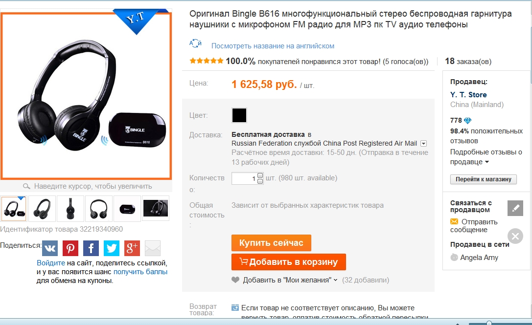

Может я что-то пропустил....., а пробовал кто-нибудь Bingle B616
Вроде бы доступные наушники, в продаже имеются.
Готовое решение: небольшой передатчик на 2х ААА (бат или ак.)
транслирует на уши сигнал на частоте 109 мГц/110 мГц т.е. вне зоны трансляции FM радиостанций.
Можно пристегнуть к штанге в каком-нибудь чехле от мобильника.
Наушники, тоже на 2хААА + с радиоприёмом 87.5 ~ 108.0 мГц (можно использовать другой FM трансмиттер)
Потребление и наушников и передатчика по 40mA, т.е. стандартных акб 1000mA/ч
должно хватить на 40-50 часов работы.
А вот кто подскажет по шумам или другим косякам?
... чуть подогреваешь контакт, он отслаивается от дорожки...
Температура паяльника должна быть не выше 240 градусов. Плата у Вас нормальная, а паяльник сильно перегрет. Просто паяйте аккуратнее.
... Сделали через сопротивление 120 ОМ, передача в уши есть, однако присутствуют шумы и периодические пощелкивания...
Наверное не "через" а подпаяли параллельно входу ?
1. Как воспроизводится обычный звук (радио, мп3) ?
2. Уровень громкости получился нормальный ?
3. К какому прибору и по какой схеме подключали ?
4. На чём принимали сигнал ?
5. Принимали в режиме "стерео" или "моно" ?
Владимир Годяй

QUOTE(PSergy @ Feb 16 2015, 07:33)
Карта в привязке к аккаунту в привязке к форуму в привязке к суперпаролю

QUOTE(Владимир Годяй @ Feb 16 2015, 13:54)
Неделю назад на али за 1700 руб купил.

QUOTE(Владимир Годяй @ Feb 16 2015, 12:54)
В сети цена "танцует" от 25 до 35$, а в рублях от 1200 до 4500,
средняя цена 1700 - 2000р.

QUOTE(stas-taxi @ Feb 16 2015, 16:13)
Поделитесь ссылкой пожалуста

Парни что вы там впаиваете, если не знаете что впаивать. На разные приборы нужно ставить свое сопротивление. Для начала нужно сопротивления подбирать переменным резистором, снимать значение и потом уже впаивать постоянный.
Леха коп
post Feb 16 2015, 20:55
Создана #934
Сообщений: 787
Зарегистрирован: 21-November 14
Пользователь №: 2,324,103
Репутация: 73 кг
И не обязательно в передатчике выпаивать, можно сопротивление поставить после передатчика, прямо в штекере.

[quote=sterratore,Feb 16 2015, 20:28]
[/quotehttp://ru.aliexpress.com/item/Original-Bingle-B616-Multifunction-stereo-Wireless-Headset-Headphones-with-Microphone-FM-Radio-for-MP3-PC-TV/32219340960.html#feedback

Наглядно:

QUOTE(Владимир Годяй @ Feb 16 2015, 22:27)
Наглядно:
Заказывал у этого продавца неделю назад, пока ничего не отправил, не нравится он мне. На сайте появляется, на письма не отвечает.

QUOTE(Radiomans @ Feb 16 2015, 12:00)
Добрый вечер! да,всё верно.... Выход левого и правого динамика закоротил, и параллельно этому уже моно выходу поставил сопротивление. Сначала пробовал переменнное 0-220 ОМ-рабочий диапазон довольно большой был... выбрал 120 ОМ.
1. До перепайки подключал к компу и пробовал передачу на телефон флай который работает даже без гарнитуры. Передача была довольно чистой, но незначительные щелчки с определенной частотой ( порядка 1 щелчок в 3 секунды) присутствовали...
2. Пробовал на смартфон- уровень был не ахти из за того что сломана кнопка громкости, и в радио мне громкость не добавить.... На флай который без гарнитуры ловит передача громкая была, но если поднести к уху его, шумы слышны...После проверил на телефоне самсунг с родной гарнитурой-уровень сигнала очень хороший, но и шумы соответственно тоже усилились... вообщем полезность сигнала страдает.... много шумов, 3 телефона это показали....
3. Прибор терра 705, к объединенному уже моно выходу с трансмиттера припаял штеккер 6,3мм моно (который на 2 провода всего).
4. ответил в п 2.
5. честно говоря режим не проверял... сейчас посмотрел на телефоне не нашел переключения режимов моно-стерео...
