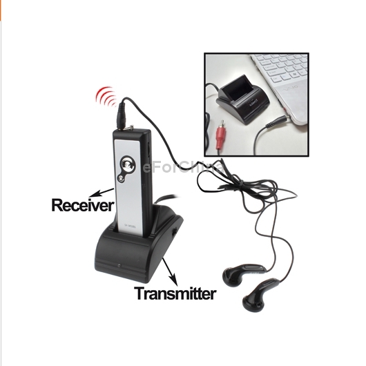

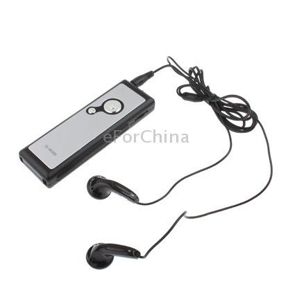

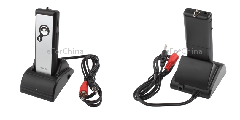

мужики, а вот такой вариант никто не пробовал ? все на видео. http://youtu.be/9m4R3pIq-wc

За 7390.00 рублей ??? Вы серьёзно ? ЗАЧЕМ ?????????????????

этот стоит 2200 руб.
Та нафик он упал! facepalm.gif Хрень такого толка на Али 900р стоит всего! ggf.gif
Передатчик + приемник куда уши вставляются.Хочешь на батарейках, хочешь на аккумах! 14.gif
И покомпактнее будет скажу я вам!
