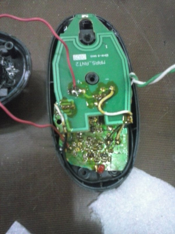

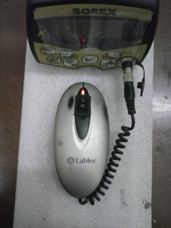

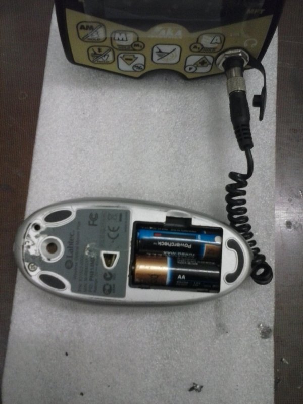

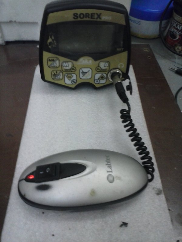

Вобщем так... с мощами Сорекса на выходе я так и не справился...
Но! вырвал вобщем плату передатчика из базы, отпаял весь хлам ненужный, припаял куда надо провода, протестировал в навесном виде, все понравилось–искажений нет, провалов и слёта частоты тоже, громкость в б.п. ушах достаточная. Громкость на Сорексе всего одно деление, максимум два...потом идет перегруз.
И.. А вот тут то главное! Придумал я корпус для передатчика, так в блок Сорекса плата не поместилась..
В новом «доме» передатчика уже есть отсек для двух пальчиковых батареек, установил только выключатель питания и просверлил отверстие под витой шнурок с джеком.
Сначало думал внедрить в корпус от сотового телефона, ибо у меня их штук 30ть под ремонт лежит, но жаба блин давила дорогие мобилы портить... Эта идея тоже очень хорошая, так как питание уже есть, аккум держит в мибилах супперможно и кнопки запиндюрить под девайс, и эстетично выглядит.
Могу продать идею...не за дорого!
А я использовал совсем другой гаджет. Попробуйте отгадать!
Вечером ответ с фото.
п.с. когда встроил плату в новый корпус, то пропало шипение эфира, так как там уже была круговая антенна и еще провод витой служит тем же.

Вот ответ на решение загадки... Новый корпус это старая радиомышка от компа.
К стати, а нельзя ли использовать ее и передатчик для передачи сигнала...хм...
Сообщение отредактировано GoTH: Mar 5 2014, 22:02

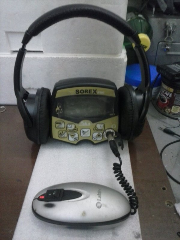

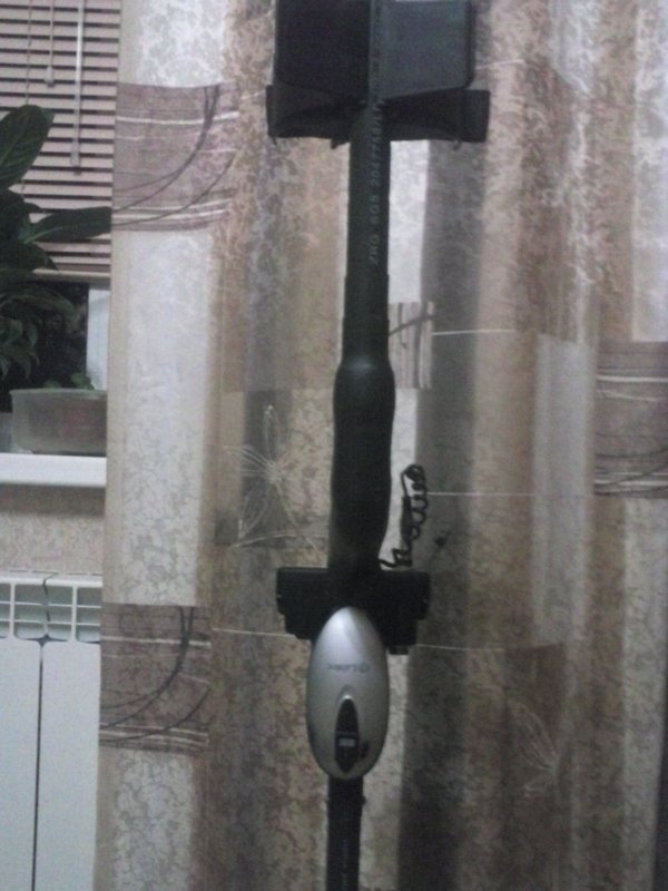

И еще остатки.
Вот чем я занимаюсь в обеденный перерыв и перекур на работе=)

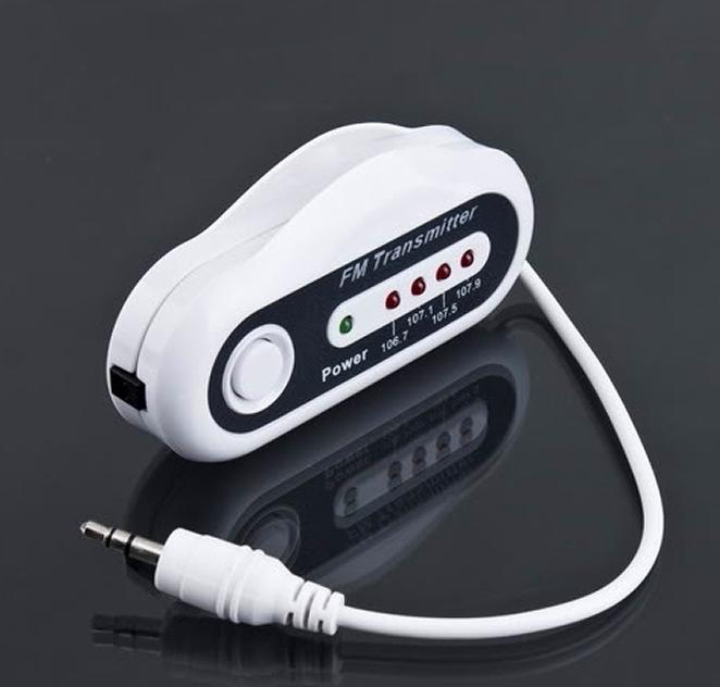

Уважаемые, а как вам такое решение, может конечно обсуждалось, тогда сори
Использовать вот такой фм передатчик готовый, есть сразу разъем который втыкается в разъем ушей МД, есть кнопочка для смены частоты 106,7 107,1 107,5 107,9.
Втыкаем его в разъем для ушей МД, крепим к примеру под блоком, выбираем свободну частоту.
Со стороны оператора нужен китайский радиоприемник ввиде мп3 плеера раньше таких полно валялось в палатках все по 10р, приемник в карман, уши в уши, настраиваемся на частоту передатчика и вперед. Также во многих телефонах есть радио, просто надо будет настроится на частоту передатчика.
Да и цена вопросо с передатчиком и приемником не более 400р.

140 рублей передатчик + 100-120 рублей приемник = 260 рублей весь бюджет этого радиоканала между мд и оператором

Вот законченный вариант ушей за 300 рублей.
