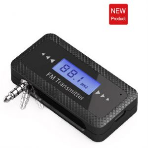

Я так понимаю, это он, девайс, с которого началась тема?
молоток,ру/fm-peredatchik-besprovodnoj-avtomobilnoe-zaryadnoe-i3247233677.html

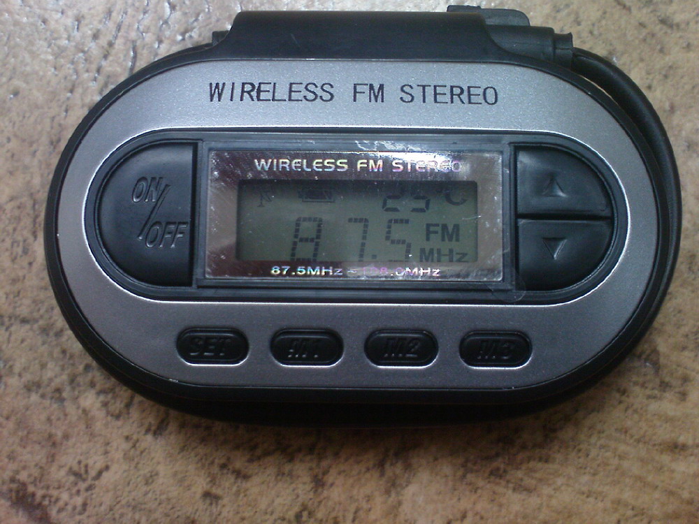

QUOTE(Ryzhij_ kot @ May 14 2013, 10:04)
А мне тоже подскажите по проблеме.Прислали такую подделку как в начале темы и за неимением ничего другого стал юзать её.При подключении к компу и приёме на телефон и большой приёмник(типа старый муз.центр переносной) всё просто отлично звучит.При подключении к МД(Ася) в приёмнике звук сигнала нормальный а в телефоне в момент сигнала сильный шум и сам сигнал еле различим.Пробовал на разные телефоны,одинаково плохо. ddd.gif .Это можно как-то вылечить?С телефоном ходить удобнее чем с большим приёмником.
Есть у кого-нибудь соображения на этот счёт?
Radiomans
post Jun 1 2013, 18:05
Создана #564
Группа: Пляжники
Сообщений: 7,470
Из: ExUSSR
Пользователь №: 2,926
Интересы: _ ____ ____
Репутация: 400 кг
1. Включить в телефоне режим "моно"
2. Точно, в ручную настроить частоту приема в телефоне.

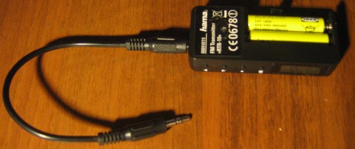

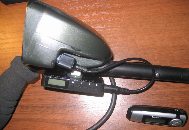

Нашел только такой: Hama RTR 10.
Для него на МД должна быть регулировка громкости, тогда нормально. При отсутствии сигнала более 60 секунд отключается только передатчик, при появлении сигнала включается сам.
На Асе успевает передать "хвост " сигнала, появившегося после минутной паузы. Когда на "всех металлах" проблемы практически нет, но приходится слушать железо.
На Експлорере если искать с негромким пороговым тоном, проблемы с отключением нет.
Питание 2 Х ААА. Хватает примерно на 10 часов.
В качестве приемника использую маленький МП-3 плеер с ФМ приемником.
Наушники - использую один, но чтобы был с заушиной - иначе выподает при копе. Во втором ухе у меня блютуз гарнитура от телефона.
