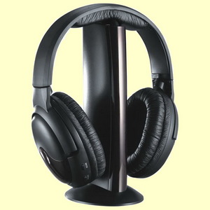

олег-мазер
post Feb 26 2012, 20:51
Создана #393
Сообщений: 127
Зарегистрирован: 14-February 11
Пользователь №: 26,385
QUOTE(Yru @ Feb 23 2012, 16:24)
Товарищи, простите, что не совсем в тему, но тут хоть есть упоминание об этом.
Посоветуйте беспроводные наушники для просмотра телевизора, бюджет до 3000 руб. Расстояние до диванчика 5 метров (прямая видимость).
Есть постами раньше.Китайские стоят 350 руб с доставкой.Я использую.Изобретать и паять ни чего не надо.База на батар. наушн. на батар.спасибо МС за фото.
Забыл добавить,в наушниках фм- радио,прослушивание базы- в базе микрофон есть,ну и самособой прослушивание теле,муз,или металлдетектора.Там на входе тюльпан и 3,5 джек.Есть гнездо подкл. доп микрофона и питания +5 В.
Сообщение отредактировано олег-мазер: Feb 27 2012, 19:53

fiskars
post Feb 27 2012, 05:12
Создана #400
Сообщений: 1,021
Зарегистрирован: 17-September 10
Из: Пермский край
Пользователь №: 21,360
Репутация: 103 кг
QUOTE(олег-мазер @ Feb 26 2012, 21:51)
Забыл добавить,в наушниках фм-стерео радио,прослушивание базы- в базе микрофон есть,ну и самособой прослушивание теле,муз,или металлдетектора.Там на входе тюльпан и 3,5 джек.Есть гнездо подкл. доп микрофона и питания +5 В.
