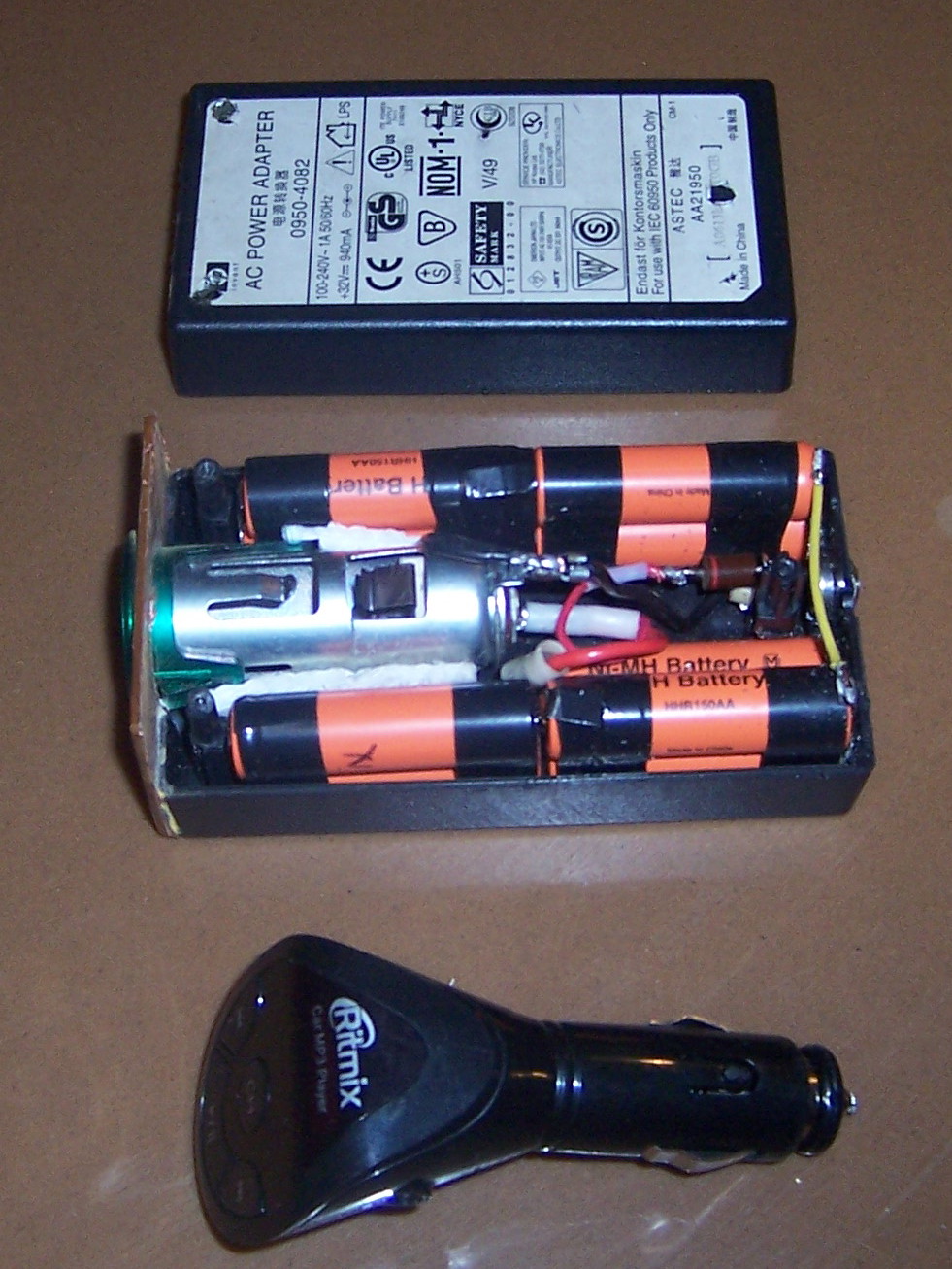

Вот такой переходничек получился. осталось вставить платку согласования.

Ну зачем-же такой вес и габариты городить (если не хочется заказывать с ЕБея готовые проверенные варианты) и руки есть ???
Автомобильный ФМ-трансмиттер разбирается, плата стабилизатора выкидывается, ложится в маленькую коробочку вместе с аккумом и всё ...
Вот например самый дешёвый автомобильный трансмиттер разобрал. Стабилизатор на 78М05 можно выкинуть. Передатчик собран на микросхеме AS6001b (даташит есть в интернете) . Вся плата с подсветкой и ИК-приёмником потребляет от 4 вольт чуть меньше 40ма. Сохраняет работу до 3.6 вольта. То есть от старого убитого аккума от мобилы будет работать часов 15 .....
P.S. я понимаю что не хочется трансмиттер ломать , на беспроводные уши нужны для УДОБСТВА поиска, а тут такую байду носить .......
Сообщение отредактировано Radiomans: Feb 22 2012, 00:06

QUOTE(Radiomans @ Feb 22 2012, 00:51)
Сломать могу и не такое ломал, жалко -идея универсальный и для машины тоже
можно поставить LI-Po вес и габариты будут значительно меньше, если выкидывать
стабилизатор то лучше его заменить на Low-Drop и запитать от 6 Вольт ну хотя бы
для страховки и все таки звучок т не тот который бы хотелось получить, привыкать
надо и последнее с таким переходником можно попробовать ЛЮБОЙ АВТО ФМ
