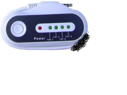

запасные купил, акумуляторы поменял и делов если я не прав поправьте, как влияют 10 Ом на акумуляторы у меня образование высшее только в рыбной сфере с ув.

Вся проблема в согласовании делитель R лучше побирать переменником
под конкретный мд, а кто нибудь переделывал автомобильный трансмиттер

Автомобильный трансмиттер питается 5 вольтами, засунул плату трансмиттера в подходящий корпус, запитал аккумами ААА 1100 а/ч 4 штуки ток потребления 70 мА даже с подсветкой (забыл отключить) хватает надолго быстрее отрубается МР3 плеер с приемником на ушах но на день хватает. Все хозяйство в чехле от сотика и на подлокотник... как то так, с ув.

дело не в том сколько у вас там Ом а в том что потребление трансмиттера около 100ма/час, это немало, нормально это 10-20ма/час. но есть и плюс, звук в автотрансах хороший и передатчик кварцован почти на всех моделях

Добрый день, уважаемые коллеги! Не осилил все 17 страниц! Извиняюсь. Подскажите по устройству. Кварцованные у него частоты или нет. Вроде фиксированные.

QUOTE(urman @ Feb 8 2012, 10:25)
...Кварцованные у него частоты или нет. Вроде фиксированные.
Смешались кони-люди)
Не советую этот девайс.. какие кварцы, там один тразистор. Частоты эти заняты эфирным радио, в топку вобщем.. только за корпус не жалко 2 баков не нее потраченных.

QUOTE(Ascket @ Feb 8 2012, 11:10)
не стоит делать поспешных выводов. посмотрите самый первый пост этой темы, там 2 таких выложено на фото один с кварцем на микросхемах а один на одном транзисторе. хотя корпуса абсолютно одинаковы. я вот тоже такой купил но мне попалась дешевая потделка без кварца

Повелся на рекламу) заказал этот чудо комплект "5 в 1" из китая за 10 баков.. в принципе передатчик не собираюсь пользовать из него, т.к. не думаю что он лучше FMT-900 будет. Пока опыт с внедрением в голову сига70 VMR6512 не удачен - проявляется циклическая помеха, причем и через штатный динамик тоже. Питание взял от ног тумблера МД, стабилизатор на LM317 спаял на одной плате с трансмиттером.
З.Ы. Может кто подскажет причину помехи (периодическое проглатывание сигнала) - емкостей не использовал на плате, грешу на провода питания, входа и антенну (спираль из 30 см обычного провода). Звук брал от разъма динамика 1 и 3 нога.

QUOTE(Ascket @ Feb 8 2012, 15:10)
тоже наблюдал при отсутствии резисторов по входу, ставьте переменник параллельно выходу звука и пробуйте не с динамика брать сигнал а с разъема ушей, переменник у меня был на 500 Ом, возьмите обычный 3.5мм джек через переходник или 6.3 стандартный, 2 плюса между собой замкните(хотя они и так замкнуты в детекторе) и параллельно выходу резюк, и так же параллельно вход с трансмиттера и подбирайте по комфортности звука, у всех детекторов это сопротивление разное, в первом посте написали 100 Ом но у меня на ГМП вышло всего 25 Ом а дальше хрипит просто, но и без 25 Ом тоже не работает

Подскажите, пожалуйста. Если покупать трансмиттер на эбэе у америкосов, есть вероятность нарваться на подделку с одним транзистором и отсутствием кварца?

QUOTE(urman @ Feb 8 2012, 16:54)
конечно есть smile.gif продавцы с молотка оттуда и заказывают все, либо ебей либо диалекстрим и подобные магазины

Купил на днях автомобильный передатчик 12в, подсоеденил отдельно от МД к акамулятору, подсоеденился к МД включил звук тихий хотя на всю громкость, помимо этого постоянный зуд ззззззззз непрекращается настраивал поразному непомогает. Звук от сигнала искажается, различия меж черным и цветным метталом минемальное. Глубина отклика значительно уменьшается. МД E-Treg подскажите в чем причина, подсоединял через разъем от наушников. Приемником служил телефон, может чтото нетак? ranting.gif Подскажите,заранее блогодарю.

QUOTE(vzhik @ Feb 8 2012, 21:42)
а у етреха случаем выход не моно? я к тому что общий пин трансмиттера мог оказатся не подключеным ddd.gif

QUOTE(fiskars @ Feb 8 2012, 16:01)
тоже наблюдал при отсутствии резисторов по входу, ставьте переменник параллельно выходу звука и пробуйте не с динамика брать сигнал а с разъема ушей, переменник у меня был на 500 Ом,....
У меня то же стоят согласующие сопротивления 240 и 360 Ом и замкнуты сигнальные линии. А вот про динамик и уши насколько я в курсе в АКА они к одному разъему подключены и просто замыкают контакты динамика при включении джека. Не могу разобрать корпус МД, т.к. склеен чтобы точно сказать(

[quote=vzhik,Feb 9 2012, 22:50]
с[quote=Radiomans,Oct 23 2009, 11:15]
Простите за назойливость, а какой вариант лучше к етраку?
[/quote]
Средний рисунок для эксплоеров. Трак же к ним относится smile.gif но еще раз повтор сопротивление лучше всего подбирать через переменник. Так вы сможете выбрать наиболее понравившийся звук
