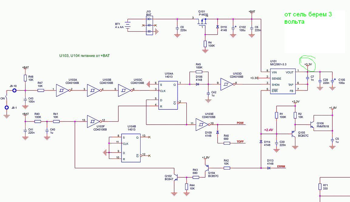

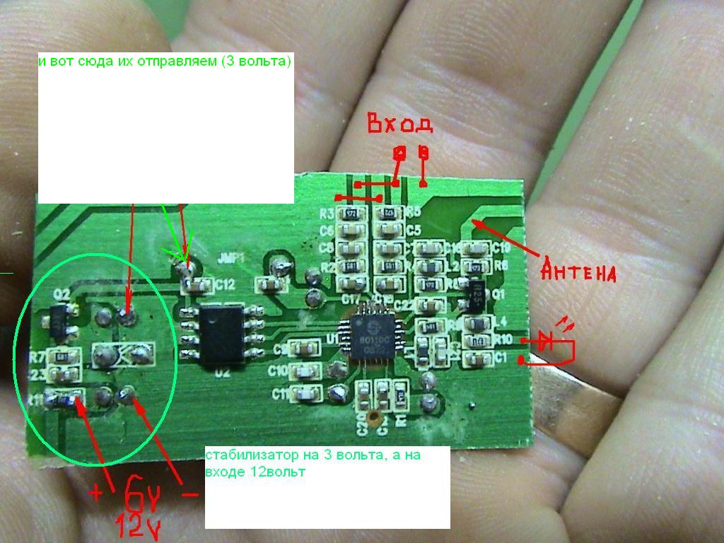

дальше по примеру терки:
берем кусок схемы от терки и ищем там три вольта со стабилизатара и замечу чисто случайно стабилизатор оказывается управляемый (т.е. при выключении мд питание с трансмиттера тоже снимается)Присоединенное изображение
а дальше берем трансмиттер и выкинув из него стабилизатор даем ему 3 вольта с мд
И О ЧУДО!
(а тепер о том что здесь не обсуждалось, треба узнать сколь этот управляемый стабилизатор сможет отдать току, а тут нам мультиметр и даташиты в руки) smile.gif

но 700 рублей потратить на то чтоб проверить есть он там или нет....зачем?700 руб стоит хороший трансмиттер на 2 батарейках
да да да вот именно всего за 700 рублей мы получаем не только трансмиттер НО ЕШО И ГОТОВЫЕ УХИ СО ВСТОРЕННЫМ ПРИЕМНИКОМ 14.gif

Делать на входе 12 вольт чтобы после стабилизатора было 3 вольта не может соответствовать действительности, максимум что может быть на входе это 5-6 вольт для стабилизатора на 3 вольта и трансмиттер работает наверное от двух пальчиковых батареек по 1,5 вольта.

QUOTE(kava61 @ Jan 27 2012, 06:33)
http://www.reviewdetector.ru/index.php?act...=post&id=723714
kava61 канкретно у девайса на фото с рождения было 9в
