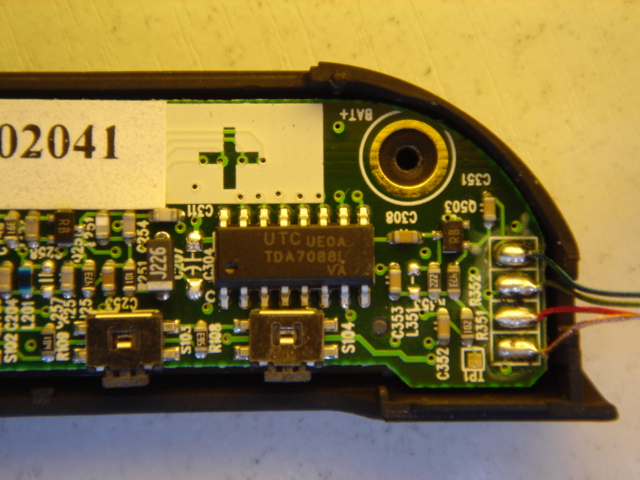

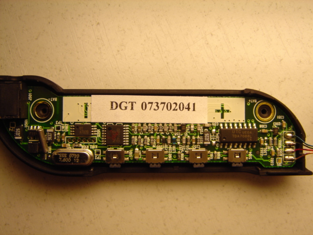

Вот ,разобрал один (FMT-950)......сфотал на скоряк! Сори за качество... rolleyes.gif

Фото нормальное, маркировку видно хорошо.

QUOTE(Radiomans @ Dec 30 2011, 23:24)
Фото нормальное, маркировку видно хорошо. Микросхема трансмиттера стоит TDA7088L. Средняя м/сх это наверное синтезатор частоты.
  Попробуйте вот что - вывод 4 TDA7088L это питание 3 вольта, и есть вывод 1 который обозначен как ""Mute Output" - типа выход приглушения звука. Скорее всего этот вывод и обрубает остальную схему в отсутствии сигнала, попробуйте его просто отпаять от схемы.
FM-модулятор с функцией автосканирования радиоэфира и поиска лучшей частоты для отличной звукопередачи. Ritmix FMT-950
Смотреть надо на синтезатор...
