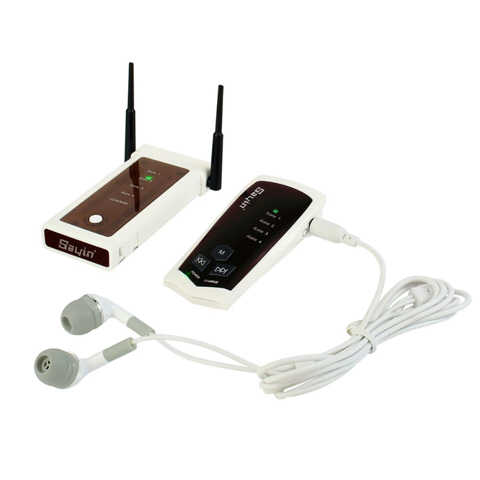

DuzhinaSt
post Dec 24 2016, 14:25
Создана #2311
Сообщений: 63
Зарегистрирован: 13-November 15
Из: vrn
Пользователь №: 2,341,315
Всем доброго дня. Подскажите беспроводной комплект для Тесоро компадре. Посмотрел тему, пишут что Тесоро создает помехи.Хочется, чтобы нормальный был и по цене не космос.
Istra
post Dec 27 2016, 21:36
Создана #2312
Группа: Супермодератор
Сообщений: 9,714
Зарегистрирован: 1-May 06
Из: село Лучинское.
Пользователь №: 322
Репутация: 949 кг
Господа, кто в этом разбирается.
У прибора GM4WD присутствуют беспроводные наушники. Передающее устройство базируется в батарейном отсеке. Предусмотрена определенная процедура для прописки других наушников (под маркой Golden Mask) на случай выхода из строя первых. Вот микросхема передающего устройства:
Было бы неплохо знать, какие ещё наушники можно без лишнего геморроя подружить с "родным" передающим устройством.

Istra
post Dec 27 2016, 22:23
Создана #2314
Сообщений: 9,714
Из: село Лучинское.
Пользователь №: 322
Репутация: 949 кг
QUOTE(Radiomans @ Dec 27 2016, 22:12)
Нет готовых наушников ..... Это просто микросхема.
Ну вот, например: http://www.reviewdetector.ru/index.php?sho...433&hl=deteknix
Внешне идентичны с наушниками GM. Могут же они быть и внутренне одинаковыми, соотвественно взаимозаменяемыми.
Просто, в указанных выше, передающий блок отдельно, а в Golden Mask - встроенный.

Radiomans
post Dec 27 2016, 22:30
Создана #2315
Группа: Пляжники
Сообщений: 7,474
Из: ExUSSR
Пользователь №: 2,926
Интересы: _ ____ ____
Репутация: 400 кг
А что там внутри ? Неизвестно ....
Таких модулей приёмо-передающих куча видов разных производителей. Это просто пара микросхем. Для передачи данных, видео, звука .... Например они могут применятся и просто для передачи данных от выносного датчика для метеостанции ....
Так что для начала надо разбирать и сравнивать, ну а потом если одинаковые то пробовать перепрограммировать .
Istra
post Dec 27 2016, 22:38
Создана #2316
Сообщений: 9,714
Из: село Лучинское.
Пользователь №: 322
Репутация: 949 кг
QUOTE(Radiomans @ Dec 27 2016, 22:30)
Короче, тоскливо sad.gif . Опять прийдется курочить "родные" и ваять под себя "сборную солянку".
Я далёк от этих радиодел. Думал, что всё гораздо проще. Типа, если идентичные составляющие, то ввел передающий блок в режим поиска, включил наушники, и они прописались. Как в этом видео: https://www.youtube.com/watch?v=lt3kxPKM8BY
