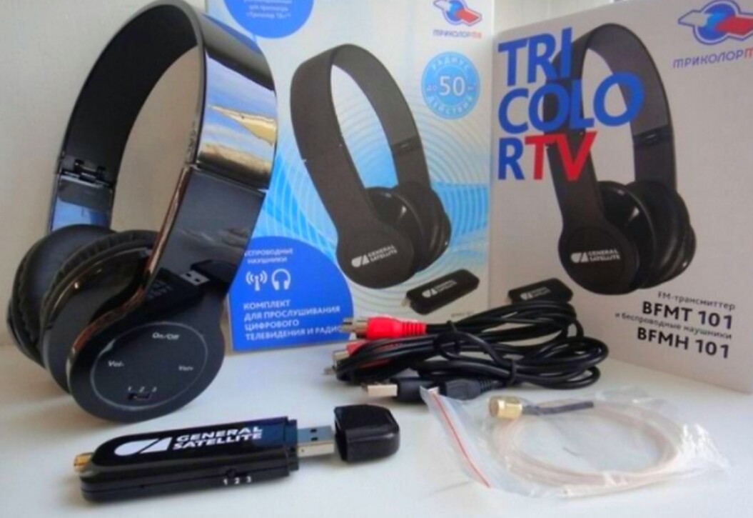

Когда ветрено использую беспроводные складные уши от триколора,сам приемник от них без питания,вообще надо до ума доводить,а с моим фм трансмитером работают нормально.

Сам передатчик хорошо становится в корпус почти любого прибора, питание 5в. Потребление маленькое, на время работы прибора не отразится. Очень удобно.

Пока не пробовал,лежат две упаковки триколористых комплектов..Если кому надо,могу цену уточнить,у меня товарищ торгует спутниковым оборудование,думаю цена будет ниже магазинной..Пишите в личку, что бы тему не засорять.

Ребят кто-нибудь подключил к МД триколор комплект!? Поделитесь, как работает!? Интересно как трансмитер подключить
Читайте, несколькими постами выше обсуждали.
был бы очень признателен описанию, или схемке
