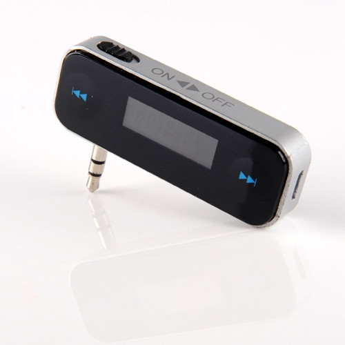

а такой будет работать на терке?
Хочешь чтоб люди сочли тебя психом — скажи им правду.

QUOTE(мышьяккк @ Nov 3 2016, 06:59)
ни кто ни чего не скажет?
ВСЁ с большими или меньшими доработками, будет хорошо или плохо работать.
Для кого-то хорошо, а для кого-то это-же плохо. И на оборот.

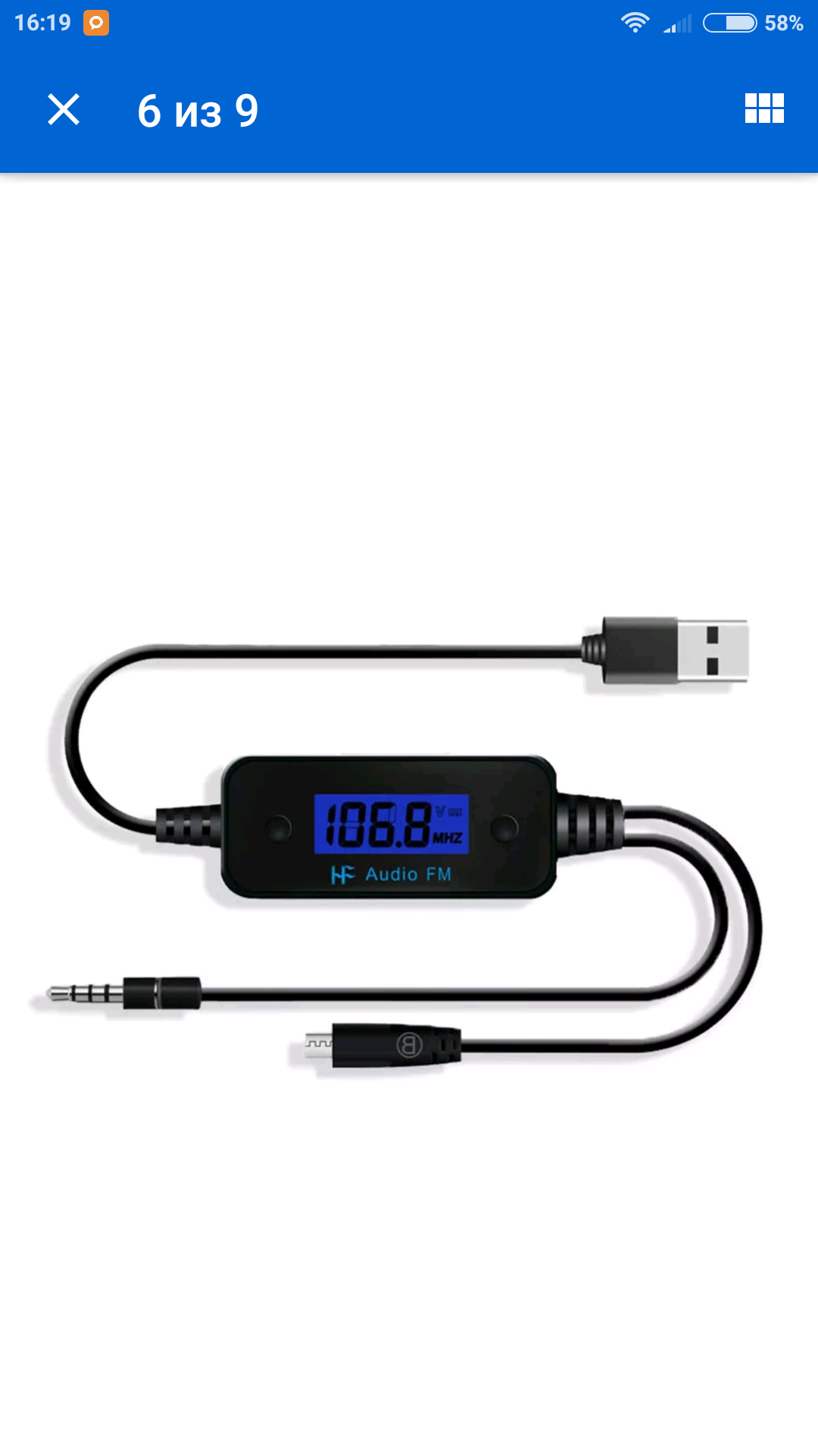

Ребята, а такой не кто не пробовал? Питание можно подать от банки на 18650.
Дополню
Заказал на пробу, как приедет отпишусь по работе с Makro Racer 2 без впайки и с ней.
http://www.ebay.ca/itm/162236564901
