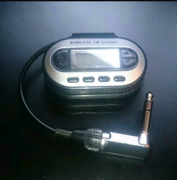

Karadag
post Oct 20 2016, 16:26
Создана #2240
Сообщений: 1,259
Зарегистрирован: 30-June 15
Пользователь №: 2,335,746
Репутация: 191 кг
У меня вот такой на экспе отлично работает, а на тесоро ни как((Есть еще один,попробую к Tesoro приспособить,только какое сопротивление ставить не знаю.Может пробовал кто,подскажите и по какой схеме паять?С уважением..
