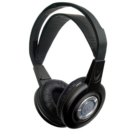

Вот такой связкой пользуюсь, полет нормальный и не выключается при отсутствии сигнала как фм - трансмиттер.Присоединенное изображениеПрисоединенное изображение
Ritmix RH-451 BTH приемник + Ritmix RH-402 BTD передатчик.
Звук довольно качественный. Проверял пока только с Вайтс Призм 6т, понравилось. Чуть позже на Соверене проверю, но там 100% гут будет, там же трэш, звук постоянно идет.

QUOTE(Турист @ Dec 1 2011, 10:57)
Это блютуз... звук с задержкой!

QUOTE(sss @ Dec 3 2011, 21:31)
Специально проверил, нет задержки. И если на входе сигнал пропадает, то не выключается как ФМ - трансмиттер.

QUOTE(rcv @ Dec 3 2011, 21:39)
Хотелось бы уточнить задержка есть или нет? Попробуйте к этому передатчику подключить другую гарнитуру, на него смотрю но у него код 8888, а у всех обычных гарнитур 0000, вот и думаю спарятся или это только для Ритмиксов?
Задержки нет, проверял повторно на Вайтс Призм 6т, отлично все. Низкие частоты, как мне показалось, подхрипывают немного, высокие отлично.
Подключить к этому передатчику можно только гарнитуру с кодом 8888, это верно,
пробовал подключить гарнитуру Sony Ericsson HBH - DS200, у нее код 0000, нихрена не получилось. Говорят, Ябры есть с кодом 8888, но я сильно не интересовался, просто сравнил звучание Sony Ericsson HBH - DS200 и Ritmix RH-451 BTH и сделал выбор в пользу последнего. Звук больше понравился ну и удобство не на последнем месте, уши одел на голову, включил и пошел. А к обычной гарнитуре наушники то все равно проводные, если снять надо, то они на проводе болтаются, мешают. А тут снял, кинул рядом и копай, не мешает ничего.
Ну вот как то так.
