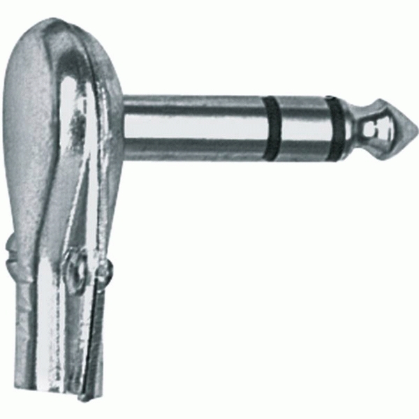

Я просто хочу попытаться резистор всунуть внутрь вот такого джека. Там вроде места достаточно. SMD точно впихну. а 0,125 не знаю, нужно пробовать. А если например, резистор накроется, то прибору ничего не будет?

QUOTE(ANdyCV @ Jul 8 2016, 20:41)
Это кажется что места много. Он весь железный, и нужно всё изолировать. Я бы в передатчик поставил сопротивление.
Такой разъем не стоит брать, качество не фантан и на сигнуме не удобно использовать.
поставте резистор млт 0,125Вт в внутрь трансмиттера только ножки не укорачивайте,на резистор оденьте термоусадочную трубку чтобы ножками не каратнуть чего! в принципе можно и SMD smile.gif постараюсь на днях добраться до прибора и сделаю фотки как у меня сделано pioneer.gif
