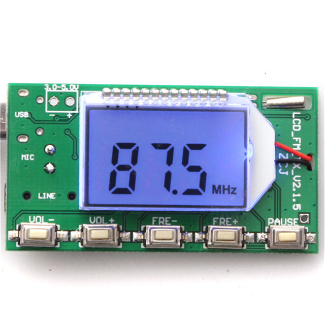

Подскажите пожалуйста, хочу купить " DSP PLL 87 - 108 мГц"
http://ru.aliexpress.com/store/product/Bra...storeId=1955319
На aliexpress есть разные модификации этой "штуки"
http://ru.aliexpress.com/wholesale?catId=0...rchText=DSP+PLL
Кто нибудь уже заказывал? На что обратить внимание при выборе модели?

QUOTE(zorro копатыч @ Mar 17 2016, 12:52)
[user posted imageuser posted image
Привет! Вроде вот он их покупает и делает передатчики (.RONIN.)

QUOTE(psk @ Mar 8 2016, 14:51)
Кто нибудь побывал вот такой модулятор http://s.aliexpress.com/RjMrEnmy ?
нашёл у себя в загашнике такой, поигрался. звук нормальный, плата сделана качественно, передатчик qn8027. на входе 662k на 3.3 В.
можно попробовать от аккумуляторов или лития запитать конструкцию.

QUOTE(pokemon.mitya @ Mar 19 2016, 18:39)
А что думаю такую приблуду не составит труда и в корпус металоискателя
засунуть и от негоже запитатся (размер то миниатюрный)
да и цена демократичней некуда
Сообщение отредактировано МСЛ: Mar 19 2016, 21:24
с уважением Игорь.
pokemon.mitya
post Mar 19 2016, 21:58
Создана #1995
Сообщений: 104
Зарегистрирован: 13-December 13
Пользователь №: 62,559
Репутация: 30 кг
В корпус можно слона запихать. Вон в Беркут производители что вкрячивают

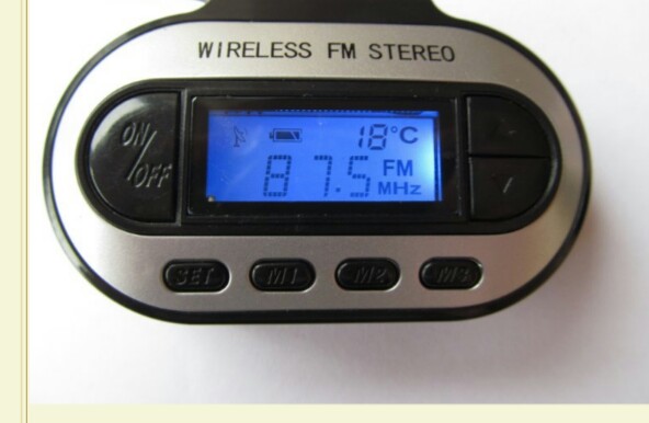

Приобрёл на тестирование ещё одни FM наушники (с передатчиком) для своего мд (за 716 рублей). Полный Noname "5 in 1".
Если коротко, по сравнению с "народными" Bingle B616 - то сидят на голове удобнее, но звук тише, гулкий, и какой-то "сонный" (но без искажений, как у 616).
В общем, тот же хрен, но в другой руке. Лучше только посадкой. Вес больше на 15 грамм. Уши сделаны очень аккуратно, матовые, без надписей и пошлого глянца. Звук не утомляет.
Комплект, как вариант, имеет место на существование, ибо очень дёшев. В два с лишним раза, чем Bingle B616.
Управление простейшее, 2 кнопками "reset" и "scan" (как в дешёвых китайских карманных цифровых радиоприёмниках из 90-х годов), и одним колёсиком громкости с "включателем".
При выключении настройки не сбиваются, как у B616.
Трансмиттер в базе работает хорошо, на фиксированной частоте 86 мгц (+-0,5), тоже от 2 ААА.
Наушники Bingle B616 с передатчиком из этого комплекта не работают, ибо они ловят с 87,5 мгц.
Сообщение отредактировано Макс из Новосибирска: Mar 21 2016, 22:22
