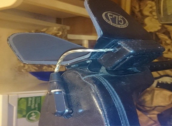

QUOTE(.RONIN. @ Jan 6 2016, 00:57)
Я Ваш провод представил как от трубки телефона. Наверно Я не прав? Если обычный витой для сотового, то конечно подойдет.
Вы правы, он телефонный. Надо порыться в кладовке, там были от сотовых поменьше.

Я имел ввиду вот такой,как у меня http://www.reviewdetector.ru/index.php?act...post&id=2674572 16.gif

QUOTE(UDAZNIK @ Jan 6 2016, 01:07)
У вас какой FM-передатчик? Я примерно также хотел прикрепить, шнур спираль для запаса хода при зацепе веткой.
