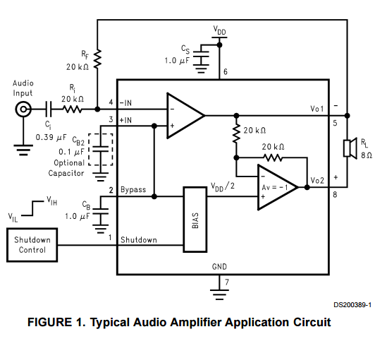

Типовая схема включения звукового тракта у Сорекса Про. Присоединенное изображение
Экран не задействован, только левый и правый канал. Получается последовательное подключение ушей. Любой трансмиттер рассчитан на подключение с экраном. Впаявше сопротивление , вы задействовали экран. А сопротивление , это так называемая обманка, имитация ушей для схемы МД.
Сообщение отредактировано .RONIN.: Nov 19 2015, 15:58
