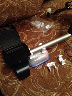

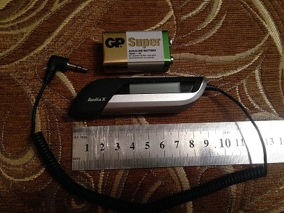

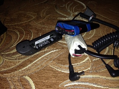

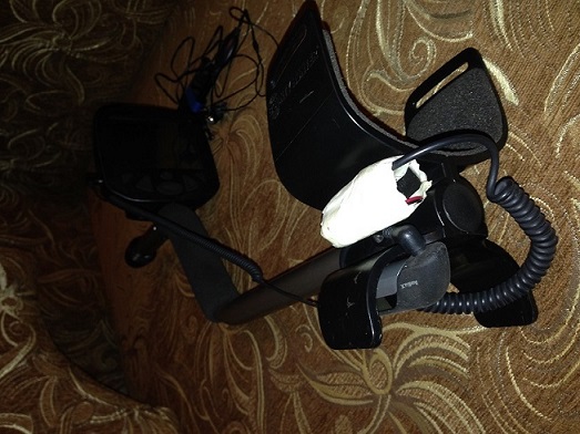

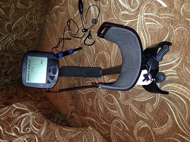

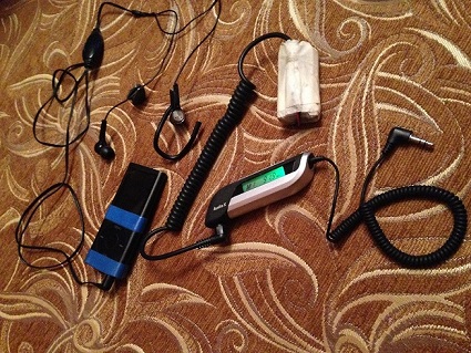

GFoxery
post Oct 16 2015, 11:15
Создана #1302
Сообщений: 15
Зарегистрирован: 14-May 12
Пользователь №: 43,097
Покажу свой наборчик, чтобы вопросов меньше было.
Основное - трансмиттер Ritmix FMT-950 AudiaX
К нему, видно на фото, подключается КРОНА ( замотана в бумажный скотч ) подключение проводов на прямую, красный провод + , черный - .
Наушники - обычные капельки, 1 наушник с самодельной "дужкой" чтобы не вываливался при любых обстоятельствах, второй обычно не использую.
Плеер из далёкого 2008г. для шика дополнен АКБ от нокии BL-5C , подпаян к штатному внутреннему АКБ плеера, тесты показали 2 - 3 дня непрерывной работы smile.gif
Крепление трансмиттера с батарейкой к штанге - крепление для гофры Ф-20мм. + пищевой контейнер в который всё это влезает, бонусом герметичность, из контейнера выходит только 1 провод , со штекером в блок. ( свой контейнер сломал, всё никак не сделаю новый, сейчас просто приматываю трансмиттер с батарейкой бумажным скотчем к подлокотнику, как на картинке с подлокотником ).
Аудио провод трансмиттера в блок МД, плеер в нагрудный карман, наушник в ухо. Хожу как видно на частоте 91,9 , за городом проблем нет.
А теперь фото:
