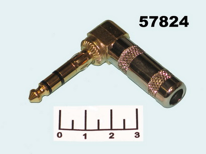

QUOTE(.RONIN. @ Oct 11 2015, 23:28)
Кто мешает в прибор установить маму 3.5?
Как это выглядит у меня - на приложенной фотке.
Слева направо (от блока): переходник "папа" 6.3 - "мама" 3.5мм, далее удлиннитель "папа" 3.5 - "мама" 3.5, удлиннитель прикручен к штанге изолентой и заканчивается около "кармашка" на подлокотнике. В данный кармашек убирается передатчик Rapoo, а затем на него насаживается "мама" удлиннителя.
Недостаток конструкции в том, что часть, втыкаемая в блок - длиной где то 6-7 см и торчит налево (вторая фотка). Можно сломать. Как решить проблему без пайки - не знаю (было бы здорово найти Г-образный переходник "папа" 6.3 - "мама" 3.5 мм.

QUOTE(pavl.kladovik @ Oct 12 2015, 17:54)
Мысли были, но прибор куплен два месяца назад, и он еще на гарантии.
Не в МД, а в передатчик сразу шнурок впаять.
Или
Сообщение отредактировано .RONIN.: Oct 12 2015, 19:23

QUOTE(.RONIN. @ Oct 12 2015, 18:32)
Или
Передатчик вскрывать тоже не хочется, а вот разъем на первой фотке - отличное решение. Спасибо за совет. Теперь буду искать его )).
