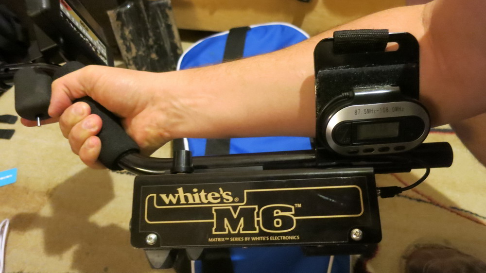

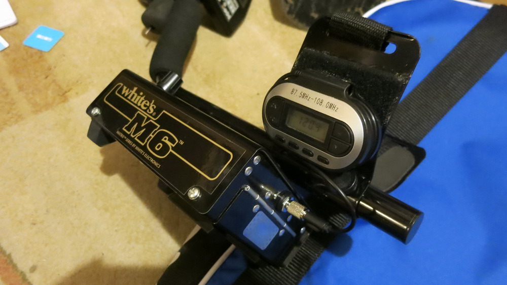

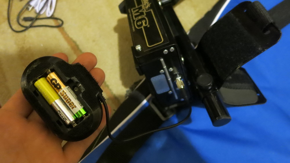

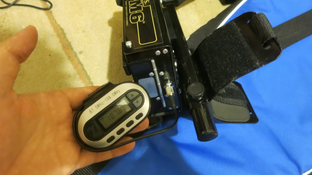

У меня получилось вот так. Передатчик закрепил на липучку, держится хорошо.
Про эту тему ничего не знал, сам заказал на али подходящий трансмиттер (на ААА) и по ходу прикинул крепление. Потом уже друзья подсказали ссылку сюда, где народ уже съел много собак на этой теме smile.gif
Пока тестил только дома, вроде всё работает нормально, есть шумы, но не критичные, задержки не заметил. Надо тестить в поле.
