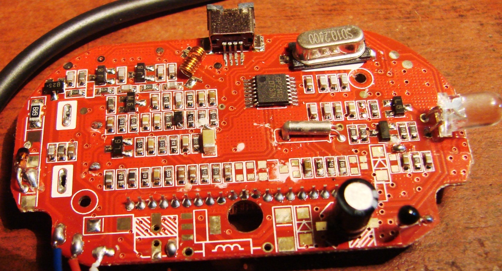

QUOTE(Александр1970 @ Mar 31 2010, 22:49)
Не могу избавиться от искажений. Перепробовал всё вышеперечисленное.
Хелп ми, сос ми!!!
Какие именно искажения ? - хрипит ? тихо работает ?? вообще не работает ???
Напишите подробнее. Громкость не пробовали уменьшить ???? и проверьте работу от простого МП-3 плейера, может у Вас брак попался ?

Вот коллега Aki прислал фотки - в его трансмиттере ёмкость входных конденсаторов была 0,03мкФ, он впаял на 4.7мкФ . Смотрите на фото, в результате звук стал громким и чистым.

QUOTE(Radiomans @ Apr 1 2010, 00:18)
P.S. Если у кого есть такие проблемы - "" урезаны высокие и низкие частоты, звук недостаточно громкий, глухой, Treshold (для терки) при небольшой громкости слышен с шумами, увеличив громкость приемника, появляются сильные шумы. "" , то надо просто увеличить ёмкость входных конденсаторов.
Урезаны высокие и низкие частоты, звук недостаточно громкий, глухой.
Куда лепить конденсаторы? На моем трансмиттере нет ярко выраженных конденсаторов на входе.

QUOTE(Александр1970 @ Apr 1 2010, 10:28)
На вашей фотке присмотритесь - от красного и белого провода идут дорожки к конденсаторам, это они и есть.

QUOTE(Radiomans @ Apr 1 2010, 11:54)
Насколько я понял - в вашем варианте конденсаторы электролитические?

Да, но это не важно. Ставьте любые какие есть. Ёмкости по 1мкф уже будет достаточно.

QUOTE(Radiomans @ Apr 1 2010, 13:00)
Кондеры проходные? Напаяны на штатные на вашей фотке? И зачем закорочены (моно сделали)?

Выход наушников на МД у всех моно, по этому и закорочены. Конденсаторы паяйте как вам удобно, проще напаять сверху, если есть опыт пайки, то можно поставить вместо штатных.
