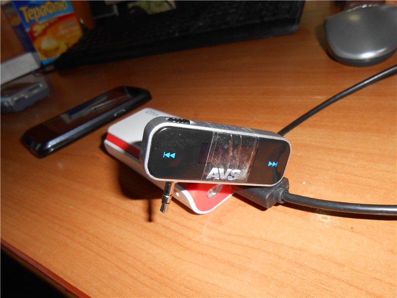

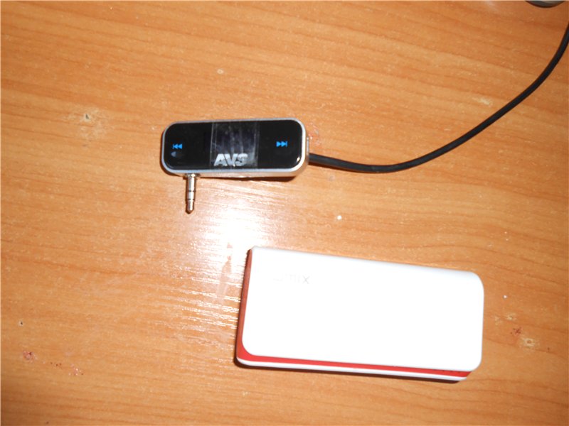

Собираю тоже девайз на свою Т74. Задача изначально была:не ковырять прибор,сделать надёжную конструкцию,конструкция должна быть лёгкой и не мешать. Взял ФМ-модулятор(трансмиттер) за 660р.Аккумулятор в него встроен на 120 мА.....мало конечно,по паспорту типа работает до 5 часов,по факту 2 часа. Зарядка 30 мин. Мысль:Не вариант,нужно сделать так,чтобы не заряжать! Выход:Был куплен портативный зарядник на 5200 мА. Из расчёта что должно хватить на 4 суток если не выключая. Портативник вскрылся,выход USB был перепаен с 5 вольт на 4,1 вольта. В портативнике 2 акб 18650. разобрал трансмиттер,акб удалил вместе с двумя микросхемами которые были на микроплате приклеплённых к АКБ(оказались памятью) по этому при потере питания,новый акб не хотели видеть. Удалил их...всё заработало. А да....изначально замерил АКБ встроенный в трансмиттер(с таблетку величиной),вольтаж 4,1 вольт,что меня удивило,думал 1,5.

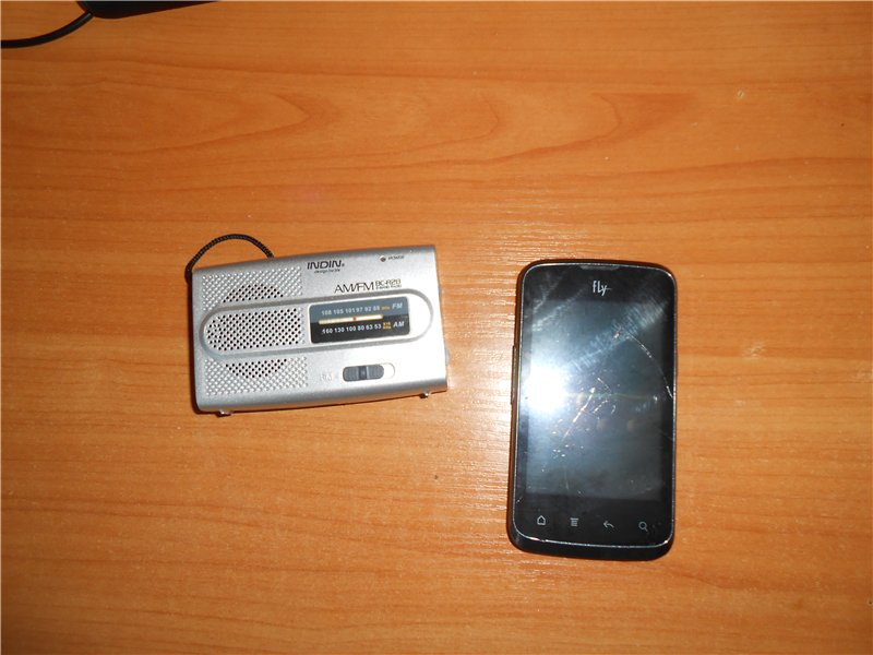

По поводу ушей.....тут я катигоричен,чтоне со встроенным приёмником. Поскольку,уши могут быть неудобные,с плохим звуком,некачественные пластиковые детали и прочее. По этому сделал проще,взял радиоприёмник величиной с пачку сигарет(чуть больше) работающий от 2=х пальчиковых батареек и уши Филипс. Уши уже можно подбирать на вкус и цвет!! и по звучанию и по качеству...хоть Зинхайзер....но с моей точки зрения Филипки с риббоновыми твитерами лучше. Фотки выложу.

Модулятор и Портативник.

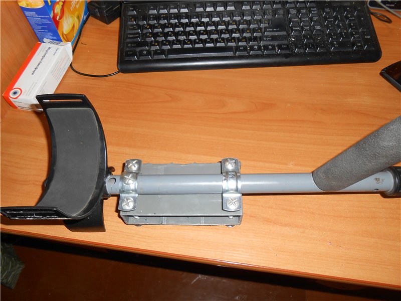

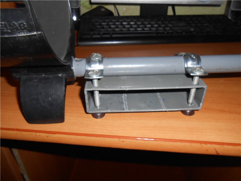

А так же бокс самодельный на штангу,от которого будет идти всего один провод в разъём ушей Т74.
Пока ещё всё делается и вид неказистый smile.gif осталось сделать крышку с ручкой,привести в божеский вид и покрасить. Блок будет съёмный и ставиться на любой прибор. так же можно под любые уши. Общий вес около 180 грамм с оборудованием.
