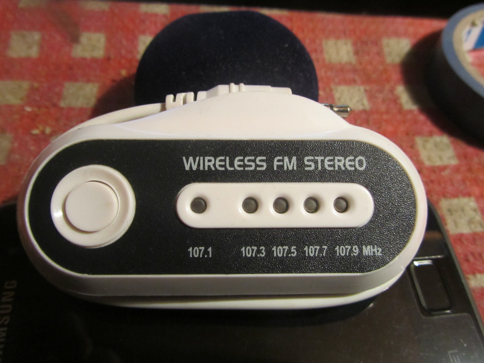

А у меня вообще такой: 15.gif 15.gif 15.gif
Интересно, что из всех представленных, такого варианта еще не было lupsk.gif

QUOTE(pazlbek @ Mar 3 2015, 07:59)
Вопрос владельцам Minelab X-Terra.Кто как избавился от проводов,какой трансмитер брали(как его к прибору приладили) и какие наушники....Как показали себя в работе,интересует качество звука....Я было занялся заказал трансмитер  как на фото через продавца с ником  nanaster(он торгует ими через Молоток),прождал месяц ,пришло аж через Эстонию- фуфло- как в первом посту этой темы-подделка.В быту работает более менее ,с прибором же сильный фон и тихий звук,для нашей цели неподходит..Жду ответов от владельцев терок.
Приобрел в точности такой же. Подключал к терке 305 через переходник, звук был очень тихий, на других устройствах все норм. Как и писали ранее провода, красный и белый на входе в плату запаял между собой. Получилось моно. Затем к месту пайки черного провода и к месту спайки двух оставшихся проводков подсоединил подстраиваемый резистор до 200 оМ. Отрезал джек от модулятора и припаял Г образный штекер, лучше наверно брать стерео, поскольку моновский плохо в гнезде фиксируется, да, еще резинка-заглушка мешает такому штекеру закрепиться, такая форма штекера привлекает тем что практически не выступает и не цепляется, будем дальше апгрейдить. Телефон с модулятором коннектится на ура, проверял в домашних условиях, в поле потестим. Извеняюсь что без фоток, да их и так в теме предостаточно, если полистать конечно.

QUOTE(Radiomans @ Mar 3 2015, 09:54)
Перепаяйте провода и добавьте резистор.
(ну сколько можно !!! Всё же написано в 1 сообщении .....)
Извеняюсь,непонял я прикупил подделку( включается кнопкой сверху а частота переключается движком на 4 положения сбоку) как у вас указано в 1 сообщении.Или его всетаки можно вылечить перепайкой и добавлением резистора???
фото внутренностей

QUOTE(pazlbek @ Mar 4 2015, 08:38)
.... Или его всетаки можно вылечить перепайкой и добавлением резистора??? ...
Ничего не понимаю 16.gif 16.gif 16.gif Я же очень понятно написал для чего припаивать резистор ........ И провод Вам надо перепаять по схеме2 на рисунке. Только после этого у Вас появится звук, а качество - Вы решите сами, устраивает или нет.
