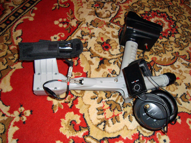

А у меня вот так получилось:
Заметил одну неприятную вещь с трансмиттером Ritmix FMT900, когда батарейка подсаживается (еще одно деление оставалось), шум посторонний появляется. Заменил батарейку, все нормализовалось. Да и с внешним питанием обманули, от 7,2 В не хочет работать, мало ему, хотя заявлено от 5 до 12 В.

А можно поподробнее, я так понимаю прибор АКА - почему белый и что за тумблер снизу блока?

QUOTE(SlavaL @ Mar 26 2010, 01:04)
Серую часть штанги мне задарил Виктор Олегович. На первых штангах был серый пластик, кому то не понравился, и ему поменяли на черный.
А тумблер это я сам установил, он без фиксации, правда всего на одно положение. Пока вывел на него статику. Потом поменяю на 2-х позиционный выведу еще может Турбо или S.
Ascket

Dronidze А дополнительный переходник с регулятором зачем? лишние соединения же?
Dronidze
post Mar 26 2010, 16:59
Создана #105
Сообщений: 180
Зарегистрирован: 16-February 09
Пользователь №: 7,998
Выходной уровень у МД слишком высокий, соответственно трансмитер перегружен по входу, из за этого звук сильно искаженный. А выставлять на МД минимальный уровень громкости далеко не лучший вариант, соотношение сигнал/шум плохое будет, и качество звука соответственно. Пока регулирую переходником, но в будущем и от него избавлюсь. Там если присмотреться у меня крутик стоит, так вот сопротивление у него не то, куплю подходящее, припаяю и в переходнике необходимости не будет.
