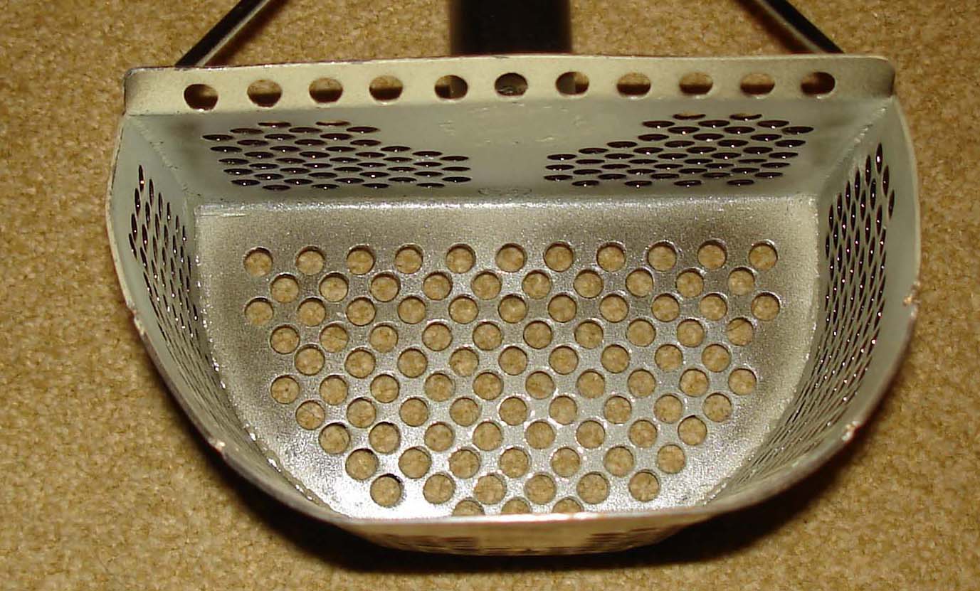

QUOTE(комунист @ Dec 4 2010, 00:00)
Дорогие мои колеги..Я конечно извиняюсь..Но !!
Делая очередной скуб,прошу вас учесть то,что копать будете 1 рукой(возможна помощ ноги).
Затем не делайте алюминевых клепок на трущейся поверхности-крайне не долговечно.
Делая скуб учитывайте тот факт,что копать вам придется не только на рыхлом песочке,а вдруг глина ,или камешки..Добивайтесь надежности,но не перебарщивайте с весом.Не делайте огромных ковшей,в рыхлом песке еще пойдет,но в местах где много ракушек камушков,замучаетесь искать то что нашли(трата времени).
На песочке подойдут все варианты,лучше конечно штыковой вариант по принципу втыкание скуба как лопатой копаешь.На тяжелом грунте нужно скребсти маленькими пластами снимая грунт.
Я просто советую,а там хоть с трактора снимайте рассверливайте и ...
не только алюминиевые заклёпки. спереди ещё и проварены углы,но только углы-металл злобный по сварке лопает если только приварить.
нож на режущей кромке рубает ракушку,режет глину аки маслице и из-за полукруглой формы лезет в камешки на ура.
вес может и большеватый,я не взвешивал,пришлось выбирать между надёжностью и весом.я выбрал надёжность.
есть и ещё один плюс такой конструкции.именно на сложных грунтах,когда в скупе остаётся много не промытого грунта или глина кусками переворачиваем скуп и ставим его рукоятью на дно.из-за подвижного соединения ковш всёравно остаётся в положении режущей кромкой вверх.правой рукой поднимаем катушку за середину штанги и придерживаем скуп за ковш.левой можно свободно брать кусками глину или жменями крупный грунт и махать перед катушкой пока в руке не пикнет или на дне скупа не блеснёт заветный объект.
из недостатков я бы отметил то что низ плоский.в первом варианте дно скупа было полукруглым по радиусу от шарнирного соединения.при копании скуп как бы вырезал полукруглые сегменты из дна и сам вылазил из грунта.здесь приходится иногда раскачивать рукоять вправо-влево и тянуть за ручку от лопаты на себя.(особенно когда жадничаешь и хочешь копнуть по глубже)но в этом варианте легче подбирать поверхностные объекты.
а отверстия 10 мм всё же великоваты.не раз бывало что мелкие обрезки проволоки или колечки от водочных бутылок с закруткой уходили.один раз маленький крестик еле поймал,уже на выходе с другой стороны.

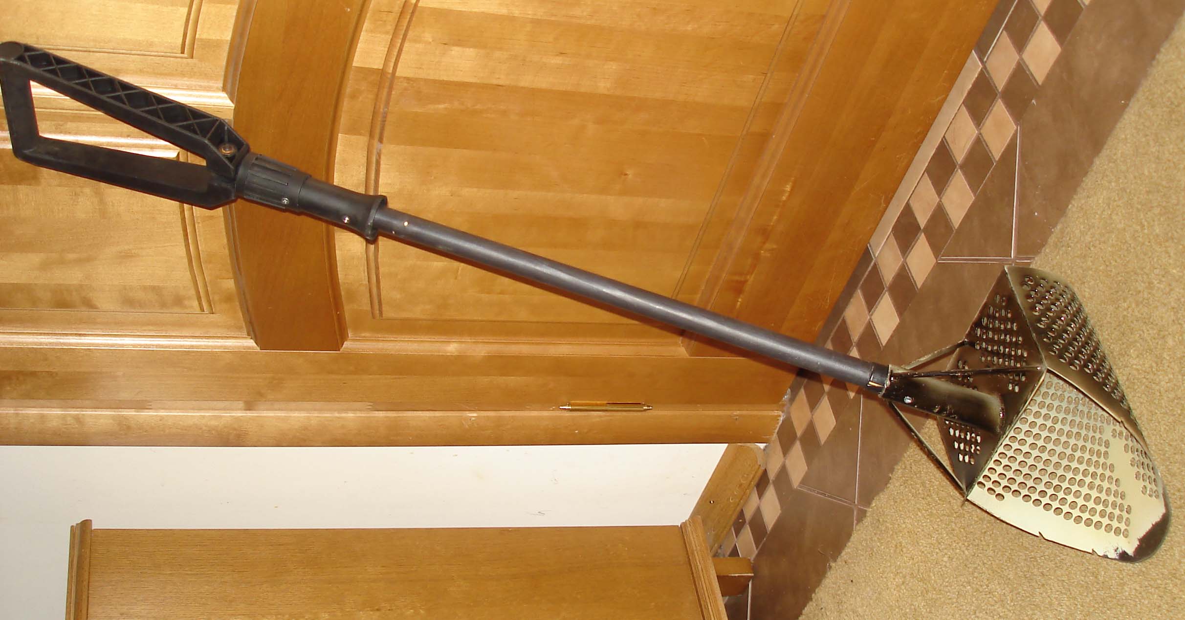

Хожу с таким инструментом. (Третий вариант). Идея полностью Stavra - она лучшая из тех, которые пробовал. Ручка от туристической лопатки. Сталь 2 мм. Отверстия 8 мм. Вес 1,62 кг. Деревянная ручка (древко) обтянута термотрубкой. Единственная доработка - плоское дно. Удобнее "ловить" на твердой глине.

QUOTE(vjkxey @ Dec 6 2010, 19:00)
Не удобнее, а проще, но при этом гораздо труднее входит в грунт, проверено smile.gif
Вижу, что там и моя идея применяется (для ловли цепочек), мелочь но приятно.
Отличный скуп!
