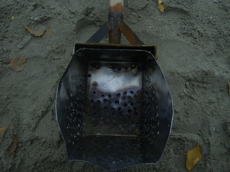

Да очень просто слежавшийся песок рыхлиться об эти наплывы.
У меня тож самоделка так я ещё в дно саморезов -35мм задудонил 5 штук ближе к дну,очень способствует разбиванию глинистого песка

Прожигал снаружи , "заусенци" внутри.

Репутация: 173 кг
QUOTE(Бобби @ Oct 27 2010, 15:32)
В точку!

QUOTE(Бобби @ Oct 27 2010, 14:32)
Конструкторы, кулибины, вы терку для для песка или скуп делаете?
А руки в скуп как засовывать, когда там торчат саморезы, отверстия необработанные с краями острыми и змеями гремучими?
Доставать не нужно. Ну простите, чушью попахивает. Это же не терка для морковки - а как сито для муки.
Возьмите сито для муки для в руки и посмотрите, таким должен быть скуп, гладеньким, только дырки по больше.
А Вы ,похоже, при производстве, для примера на терку овощную смотрели..

Перчатки из неопрена на такой тёрке -пара выходов и новые покупать....

QUOTE(Зоркий_Глаз @ Oct 27 2010, 16:33)
А руки в скуп как засовывать,  когда там торчат , отверстия необработанные с краями острыми и змеями гремучими?
Вроде ник Зоркий_Глаз а смотришь не внимательно, это ж как нужно постараться чтоб пальчики поцарапать cheesy.gif . Люди которые хоть раз сталкивались со сваркой понимают, что при прожигании металла кромка его гладкая 14.gif

Каждому своё,саморезы мне ничуть не мешают и руки не дерут,а вот когда подцепиш кусок глинистого песка и разбить тряской скупа его нет возможности ,приходится брать разламывать промывать опять ломать,потом когда цель беру скуп на бок наклоняю ,а саморезыто в дне торчат,да и после промывки галечки они враз тупятся(хотя можно и заранее подтупить)Мне вот тут цепка тонюсяя но длинная попалась,более чем наполовину смылась в дырочку-но за саморез закрутилась,небылоб самореза -привет цепочка!
Да еслиб было можно технически выполнить ,я бы типа терки для суглинка и ила слежавшегося скупик сварганил,а пока решил плотик-сито констролить,чтоб протирать сии грунты

Зоркий Глаз,ну ну ёрничай,саморез как таковой нужен чтоб твёрдо сидеть в теле скупа ,а на выходе он может быть хоть круглым штырьком,при встряхивании об него кусок слежалого песка(а иногда он как рыхлая штукатурка) бьётся и разрушается

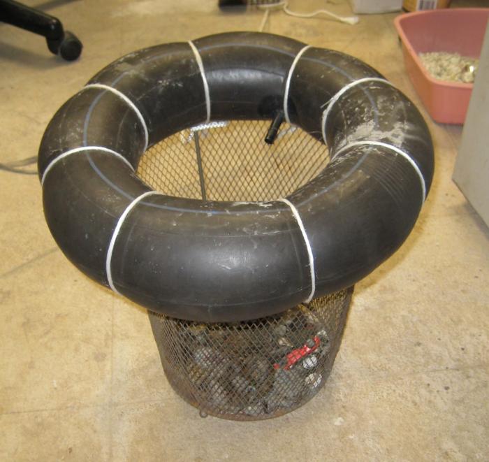

QUOTE(Бобби @ Oct 27 2010, 15:57)
Плотик это хорошо, сварганишь - выставь фоту. Тоже хочу плотик но не могу выбрать решение - как сделать

QUOTE(Бобби @ Oct 27 2010, 16:07)
Бобби, давай фоту, куда там что вкручивать, достал коробку саморезов и дрель.
Жду дальнейших инструкций..

вот вариант плотика, который можно соорудить за 20 минут из подручных материалов. доставать находки из корзины, конечно, не так удобно, зато очень хорошо промывать грунт двигая камеру туда-сюда. ну и при желании можно подрезать корзину по высоте.

QUOTE(ham @ Oct 27 2010, 21:32)
Угу, корзина должно быть на поверхности, как-бы плавать на воде.

Если у тебя скуп не фирменный(у ставровского перегородки между отверстиями очень тонкие)то надо вкорячивать саморезу в 4-6 см от задней стенки в нижнию часть ближе к центру,у краёв они мёртвые

а плотик из камеры думаю не гуд,думаю сделать квадратным примерно 50х50,со стенками высотой см 15-20,поверху должна быть перекладина,чтоб об неё выколачивать грунт из скупа.Главное чтоб он был достаточно плавуч и устойчив
