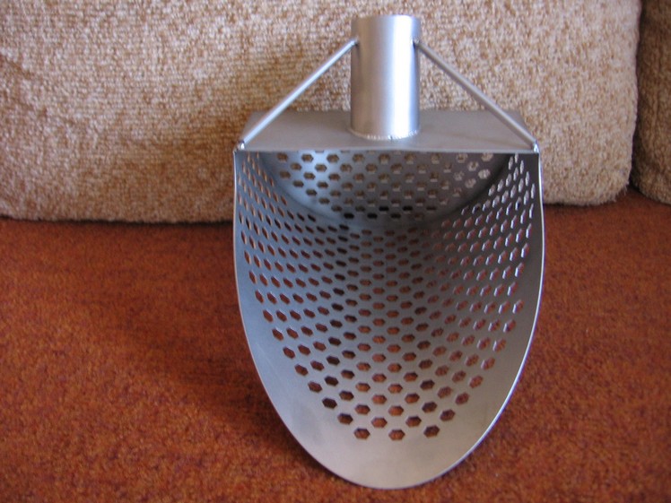

Уважаемые господа копатели!
После некоторых доработок выходит в продажу и на вашу оценку СКУП КЛАССИК!!!
По вашим советам была усилена верхняя пластина,куплено шестигранное сверло smile.gif и просверлены шестигранные дырки smile.gif ,сделана окантовка для возможности подточить режущую грань!
Вам нужен скуп для пляжного поиска! Не стесняйтесь, обращайтесь...! В личку или d.luksha@mail.ru
А чего дырки так далеко др. от др? И под какой размер рукояти труба?

Balamyt, супер, больше никаких изменений не делай, оставляй как есть. Дырки ближе ставить не надо, это минус к надёжности. Цену озвучь.

QUOTE(Markus @ Sep 25 2010, 12:51)
1.Такого расстояния вполне достаточно для промывки любого грунта! И не ослабляет всю конструкцию...!
2.Диаметр трубы внутренний 42мм.,стенка 3мм.,что позволяет вставить довольно крепкую ручку! Если кому-то это за много - при заказе уточняем внутренний диаметр и вытачивается вкладыш, который никаким образом не скажется на работе СКУПА! smile.gif
Сообщение отредактировано Balamyt: Sep 25 2010, 13:26

QUOTE(Balamyt @ Sep 25 2010, 12:00)
Какова цена?
Balamyt
post Sep 25 2010, 13:25
Создана #748
Сообщений: 380
Зарегистрирован: 3-January 09
Из: Город над Бугом
Пользователь №: 7,236
Металлоискатель: excalibyr 1000, GMP
Репутация: 44 кг
3.Вес без ручки 1кг.200гр..
4.Цена данного изделия составляет 100$.
Сообщение отредактировано Balamyt: Sep 25 2010, 13:27

При таком расположении дырок какой смысл их делать 6-гранными? Чтобы было?

QUOTE(Balamyt @ Sep 25 2010, 11:00)
Баламут, старался однако лови +
Но давай по тихоньку:
1. Из чего сделан ( какой материал)
2. Какая толщина скупа внизу и КАК усилена верхняя пластина ( параметры усиления)
3. Толщина двух распорок и их материал.
4. Диаметр шестигранного сверла, а лучше сразу диаметр отверстия для просеивания и есть ли возможность заказывать различный диаметр?
5. Какие способы оплаты и доставки к примеру в Москву?
И телефон +7-916-983-50-57

Баламут извени что использовал фотку твоего скупа для своего наглядного пособия smile.gif
По своему опыту использования скупа почти такой же конструкции(Ставра) хотел бы внести некоторые изменения и предложения на суд копательского общества smile.gif
Один из недостатков это то что при длинной и прочной ручке любит отрываться верхняя кршка с переди,поэтому решил выкинуть передние усилительные прутки,а просто вварить с середины уголки сантиметров по 2-3 ширины что усилит передние углы.
Корзины первых Ставровских скупов частенько деформировались из-за частых отверстий,Баламут решил это по своему,немного увеличив расстояние между дырками,что даст дополнительное ребро жесткости.
Верхняя крышка на скупе у Баламута на мой взгляд немного мала,увеличить ее значит увеличить приемную корзину для песка,а это значит что лишний мокрый песок при полной маленькой корзине не будет сьезжать по бокам,а пойдет прямо в отсеки родины.
Приварить сзади ону распорку не из прутка,а из полоски 1.5-3 см.(на любителя) почему полоску,потому что сделает ребро жесткости намного больше.
В следующм своем скупе я сделаю трубу для крепления палки длиннее, тем самым увеличу пустоту между зпдней подпоркой и самой трубой,что даст возможность всунуть туда кисть руки,и при промывке держать скуп у самой корзины,а это своего рода баланс который облегчит промывку физически.
И последнее,носок на половину или на одну третью от размера скупа нужно сделать ваще без дырок,это немного добавит веса,что впринципе не так важно в воде,но на намного увеличит жизнь самого скупа.
Ногами сильно не пинайте если что не понятно,или на ваш взгляд не хорошо,принимаю любые исправления или дополнения,основаные на личном опыте. pioneer.gif

Дик, написал ты много, но все эти утверждения спорные. А для изменения конструктива нужны веские и безоговорочные причины.
Balamyt, тебе демпинг нужен, иначе в рынок не влезешь, так что.... подумай о цене.

QUOTE(Buldozer @ Sep 25 2010, 19:14)
Мои добавки основаны на конструкциях америкосовских(надежных) скупов,и с учетом недостатков своего скупа.Никому свое мнение не навязываю,прсто может кто то еще подкинет свою рацуху,чтоб не наступать в будующем еще раз на одни и те же грабли

Мой самопал.
Задней поддержки нет, не ломается, но у меня вектор приложения силы другой.

QUOTE(Спилик @ Sep 25 2010, 20:51)
Мой самопал.

QUOTE(Зоркий_Глаз @ Sep 25 2010, 15:15)
По порядку,так по порядку:
1. Нержавейка
2. 1,5мм. в нижний лист,2мм. верхний.
3. Диаметр распорки 6мм.,а их две.(быстрей палку сломаешь! чем оторвёшь верхнею пластину!)
4. Диаметр отверстия 9мм,по углам 10мм.
5. Работает почта,системы денежных переводов....( Я сам в четверг буду проездом в Москве!)
6.Идеальных СКУПОВ не бывает! Кто то сам делает,а кто не может покупает!

QUOTE(paton @ Sep 25 2010, 21:56)
баламут чем отверстия сделаны ?

QUOTE(Balamyt @ Sep 25 2010, 22:19)
Хаха, хоть 8-ми гранным будет, сверло- оно ведь крутится, потому отверстие круглое по-любому. Обычно такие отверстия пробивают прессом- штампом. Мощный за один удар все пробьет, по-слабее по частям cheesy.gif
