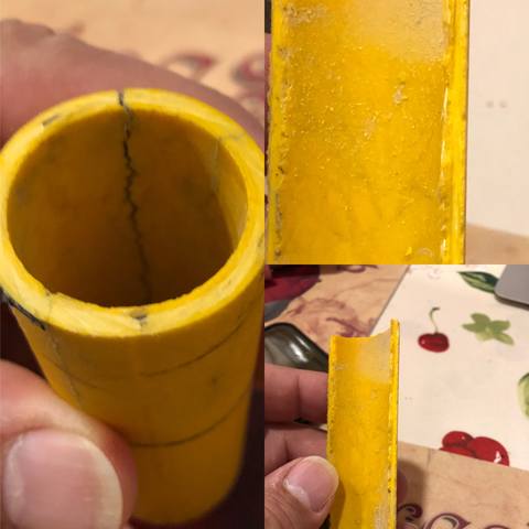

ну вот, всему когда нибудь приходит конец, пластиковая ручка на скупе простояла около пяти лет, давно уже начала подшатываться, сегодня решил таки разобрать, ну и ожидаемый результат на лицо, нижняя часть хорошо подтерлась и пошла боковая трещина, придется отрезать 20 см 17.gif

QUOTE(pripa @ Apr 23 2020, 21:02)
а какой длины была изначально ?

я имею опыт использования пластиковых ручек и знаю их слабые места, поэтому стараюсь ставить максимально длинную ручку чтоб было куда подрезать
максимум что у меня проходит под мышкой это 130см как отрежу будет около 100- 110 если короче то мне уже не удобно, хотя можно поставить верхнюю ручку от лопаты(захват) она добавляет 10 см

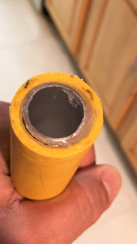

отрезал кусок от своей ручки-долгожительницы, и ради интереса хотел поглядеть на структуру lupsk.gif
не видно на срезе ни сот ни волокон, как обычно бывает, по виду как однородная масса, из чего сделана хрен знает ddd.gif
из опыта знаю что обрезаные ручки живут намного меньше новых, видно что то нарушается в структуре пластика ddd.gif
выдавил внутрь немного прозрачного силикона для сантехники, он вотерпруф и быстро сохнет и засунул сантиметров 25 тонкостенную люминевую трубку для ребра жесткости на всякий случай, поглядим как долго она проживет после капремонта smile.gif
Сообщение отредактировано pripa: Apr 25 2020, 04:20

QUOTE(pripa @ Apr 25 2020, 04:54)
даа интересно что за материал такои. можно проверить легко примитивно есть внутри что или нет. просто расплавить чуток.
