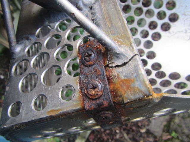

В общем, два скупа-ковша, в одном и том же месте у меня внутрь повело, оба с немагнитной.. неодимы внутри я давно пользую, железо ловить, потому как импульс ниче не различает.. правда цепки златые пока не липли.. Спасибо за советы!

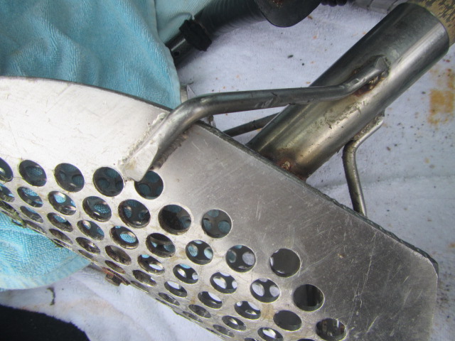

Конкретно тех, что повело, нету. Есть фото титанового, он тоже того..

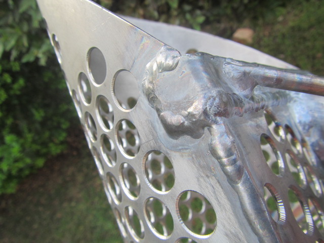

Один на фото- сталь 3мм.. у него тяги сделаны правильно..
Сообщение отредактировано handyman: Apr 9 2020, 14:47

жаль вы не рядом. а вы можыте сами ворить? вот 2 фотка с лево там полосу надо зоворить как же показать. вобшем ребро надо спереди. а вобшее технически отверстие не стоит делать очень близко я знаю все хотят легче скупы но из за етого конструкция теряет жосткость.

сталь видать 3 фотка)

Да. Скуп очень крепкий. Но тяжелый. Если бы сделать шестигранники, и оставить 3мм сталь, было бы классно!
