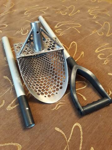

Решил на новый сезон (для разнообразия) в отпуск совок сделать с большими отверстиями, как у Хендимэна. 17.gif
Но рука не поднялась совсем все отверстия делать -14мм.
Вес 815гр......в сборе 1150гр......плюс пластиковая ручка.(какая будет).
Меньше "стандарта".....190×280×120мм.
Что провалится в отверстия,.....то значит не моё.
URL=http://vfl.ru/fotos/62ae76ad29840282.html]user posted image[/URLURL=http://vfl.ru/fotos/eb8fde9f29840336.html]user posted image[/URL]
Сообщение отредактировано oldmodest: Mar 11 2020, 16:44

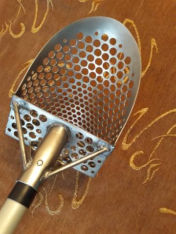

Вот такой вид скупа решил воплотить в новом 2020 сезоне.
Скуп "Тритон" Подходит для поиска на пляжах с мелкой галькой и сухим песком, а так же под водой. Любит чистый грунт без глины, ила, ракушечника и камней.
Описание в моей теме.
https://www.reviewdetector.ru/index.php?sho...post&p=21175749
WhatsApp/Viber/Telegram +79377233512

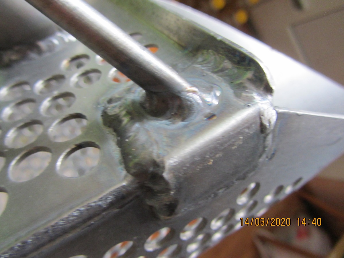

QUOTE(грегор @ Feb 13 2020, 13:20)

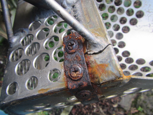

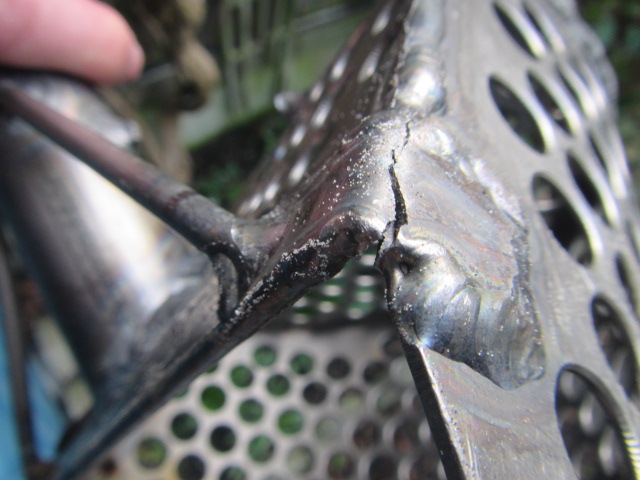

Зря Вы, народ, титан минусуете. Просто отличная вещь. Коллега копает титаном Океанова, я от другого производителя - не нарадуемся. Причем нагрузки даем такие, что обычные скупы как фольга расползаются или деформируются и пока ( пока - это уже где то 10 000 копков у моего скупа, у коллеги  раза в два боле) ни намека на трещины или деформацию. Стачиваемость меньше чем у  железа и нержи. Дим, правильно заметил, что титан надо правильно готовить..

Я не эксперт, и не изготовитель совочков, только думаю, что тяги лучше приваривать по другому, с изгибом, и сваркой по бокам. Мне один умелец сделал неубиваемый резервный совочек из нержи 3мм... он хорош всем, кроме веса.

эти усы слабое звено любого скупа и из любого материала. Когда Вы наклоняете черенок вниз, зарытого скупа, выкапывая цель,львиная часть нагрузки приходиться как раз на передние усы. К сожалению многие изготовители страдают отсутствием знаний о сопромате, копе, но со временем опыт приходит. Я, например вижу что в свое время по такой схеме крепления некоторые производители делали и железные и нержав-ые скупы. А лишь в дальнейшем стали заворачивать пруток за угол верхней площадки и крепить швом к полусфере.. Эти снимаются деформационные напряжения плюс имеется большая длина сварного шва. Вырвать такой вариант крепежа -это вырвать угол скупа с мясом, что нереально. Вы могли бы и сами заострить внимание производителя на этом моменте, но не виню -все не учтешь. Вот еще вариант (на фото) усиленной площадки, хотя по мне проще завернуть пруток. Это мой скуп. Производитель часто здесь, на теме. То есть дело не в титане..

на вид очень не плохое изделие, с высокой корзиной что облегчает ковыряние в скупе в перчатках ! smiles-pyushie-201.gif
только у меня есть сомнения по углам на нижней части, они как бы выпирают и не будут ли они стираться быстрее чем сам скуп ddd.gif

QUOTE(handyman @ Mar 14 2020, 14:07)
я этот вариант с приваркой усов по бокам корзины еще Ставру предлагал, но не был услышан biggrin.gif

QUOTE(pripa @ Mar 14 2020, 16:14)

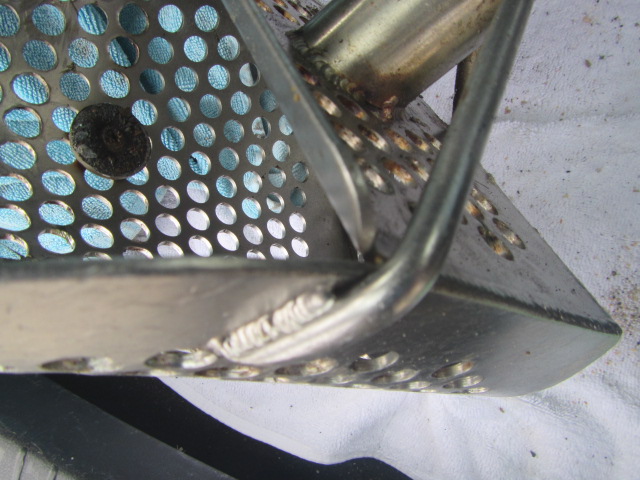

Кстати, обрати внимание, у трубы с черенком тяги тоже загнуты, и площадь контакта в разы больше, чем если впритык. У моего ставровского скупа тягу оторвало у трубы, в месте сварки.

QUOTE(handyman @ Mar 14 2020, 14:22)

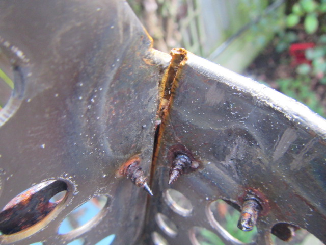

и про это я тоже говорил, так как в одном из скупов усы оторвались вместе со сваркой и кусочком трубы
но производители скупов по видимому не хотят считаться с негативным опытом и вносить конструктивные изменения чтоб усилить свои конструкции, сами по ходу не копают, или копают налегке 14.gif
А это разве ставровский скуп. Тяги приварены совсем не туда.

QUOTE(handyman @ Mar 14 2020, 15:22)
Конешно нет. Ставроский скуп давно почил в бозе.
Вобщем и тяги и с корзиной не соблюдены пропорции. Если мысленно посмотреть на чертеже, то все будет понятно.
Вся нагрузка идет на сварные элементы.

QUOTE(Джанна @ Mar 14 2020, 17:29)
Вобщем и тяги и с корзиной не соблюдены пропорции...
пс А палка мягкая или как?
Все в порядке и с палкой под 40 мм в диаметре, и со скупом, который неубиваемый. Чел делал такой совок первый и последний раз, по образцу ставровского, только не такой глубокий. Иначе с грунтом он будет совсем неподьемный..А что до пропорций- х.с ними.
И кстати, не советую вообще палки диаметром 32..
