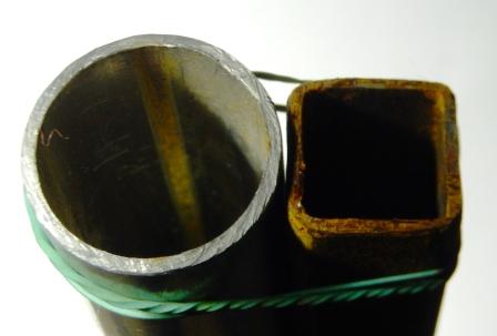

Соединения делаю простые, не заморачиваюсь вообще...
В 30 трубу (стенка 2мм) вставляем 20 квадрат, хоть треугольник и тд.
Крепёж обычным болтом и барашек, ну тут как хочется. Дёшево и сердито. smile.gif

QUOTE(Peshechod @ Feb 8 2020, 20:00)
все гениальное - просто!
только эти два барашка на гладкой ручке (я думаю что их два) как два чиряка на жопе 17.gif

QUOTE(pripa @ Feb 9 2020, 02:13)
Ну так кто мешает нарезать в трубах резьбу и закрутить подогнанную

QUOTE(Peshechod @ Feb 9 2020, 18:56)

QUOTE(pripa @ Feb 10 2020, 05:40)

QUOTE(Peshechod @ Feb 9 2020, 17:56)
Покажите пожалуйста фото такого конструктива, может я что-то не понимаю ?

QUOTE(Radiomann @ Feb 10 2020, 12:07)
Уговорили, сделаю, опробую сезон и покажу.

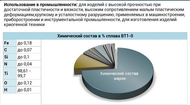

QUOTE(pripa @ Feb 13 2020, 20:38)
Да нет, титан наверняка тоже разный бывает как и нержавейка, просто заплатив деньги 💰 хочется получить взамен качественную вещь, и не выслушивать  рассказы продавца о том, как не правильно ты эксплуатировал его не убиваемый титановый скуп  49.gif
А сколько Вы слышали негативных отзывов о скупах из титана?
А "народный" материал-сплав ВТ-1.0, могу поспорить, что 99% совков из него.
Есть аналоги, иностранные.
Другие сплавы-другие.....возможно дороже, но что сильно лучше, не известно.
Скупы из титана-редкое изделие. :cdira
