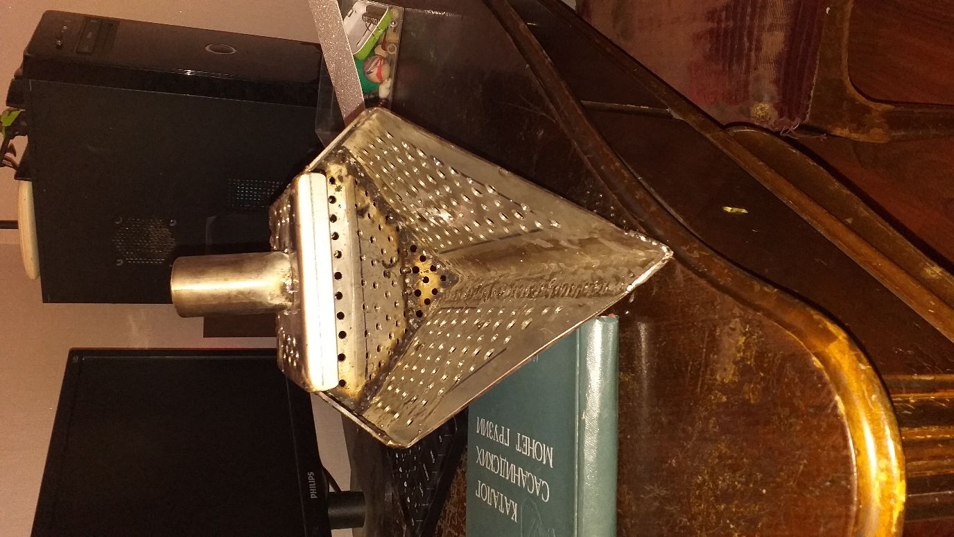

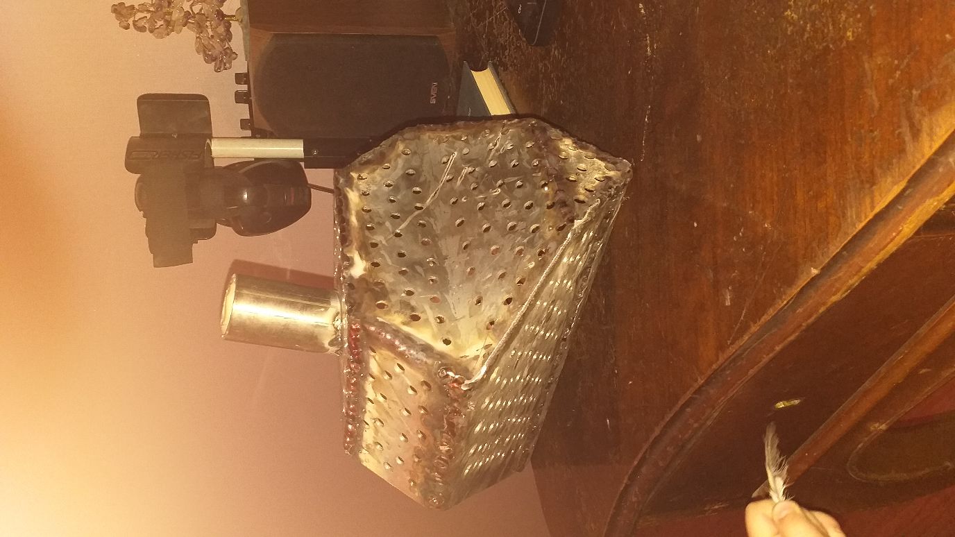

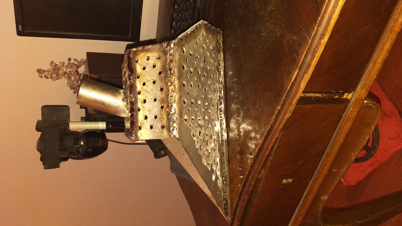

всем привет. вот и мои скуп делал первый раз. вес 2к. пока что нерж толщина 2мм. отверстие на 10мм и 7.5мм. отверстие для рукоятки 33мм. дате совет рукоятку делать из аллюминевой трубы если да то как надежнее крепить варианты если можно спс.

QUOTE(Качество @ Dec 21 2019, 14:21)
Вот это ботиииинок!!! Чисто крейсер!!! biggrin.gif Количество плавно перетекает в Качество smile.gif ...........
С люмоня не надо....переломится в самый неподходящий момент....ещё матерных слов придётся не одну сотню отпустить обломок выбивавши............. mad.gif
