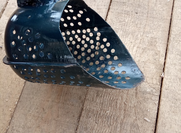

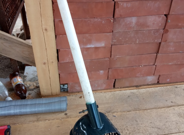

Вот такой смастерил из бензобака .в деле проверить не успел .

Сойдёт.....
Поясню своё мнение : у человека есть оборудование, и есть сварка !
Но ему в лом потратить 5 минут на то чтобы нормально разметить и просверлить отверстия 49.gif 16.gif Вместо этого он тыкает в скуп дрелью трясущимися руками .....

Ну что вы так? Кому то важно что бы дырочки в строчку стояли, а комуто нет! Важно ведь не чем копаешь, а что и сколько. Пусть человек попробует. Может получиться. Мой первый скуб тоже из огнетушителя , и так же отверстия набиты большим сверлом , как попало. Мне лично в лом было карячиться с разметкой, делая скуб у которого эстетика всё равно будет на нуле. На крепость это не влияло, т.к. отверстия не слишком близко друг к другу. Так и валяется ни разу не мокнутый в воду . Оставил для истории. Так сказать эволюция скубов cheesy.gif

Чутка доработать надо. Во первых распорки постави на трубку. Иначе ломаться будет. Второе , по линии среза там где стык двух металов(верх и низ) надо сварочкой подхватить . А то на дву половинки разломается. Ну сам по себе метал тонковат. Для песочка пойдёт. Если грунт сложный будет, твёрдое дно. То погибнет не первом выходе.
Если бы все были теоретиками, то мы до сих пор копать не начали. biggrin.gif И только благодаря практикам, скуб постоянно усовершенствуется! 49.gif

Maresh ! --паришь, варишь, жаришь.... biggrin.gif Ничё не приваривайте, не выдумывайте, а копайте таким!!! Жиссь сама Вам подскажет что и где надо подправить!!! Держите плюсег за поделку alko_2464.gif
