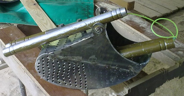

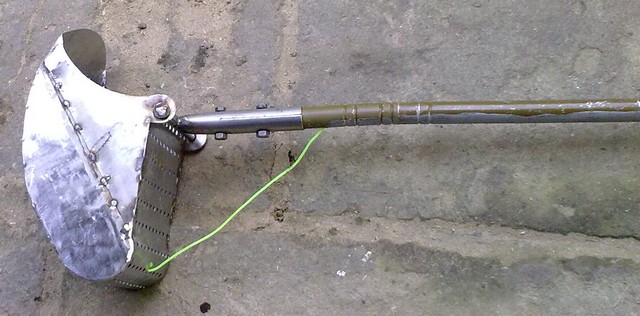

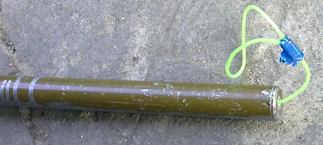

попытаюсь похвастаться своим экскаватором.весь конструктив(ручка)складывается.ручку взял от военного миноискателя-она дюралевая и имеет на резьбах дополнительно конусную распорку.сам ковш имеет закруглённое дно и подвижен,как это видно на фото.через рукоять проходит тросик(на фото ещё леска от косилки,но поменял так как перетёрлась) ,оканчивающийся на конце петелькой.другой конец тросика закреплён за сам ковш.когда тянешь за тросик ковш становится в боевое положение остриём вниз.ногой забиваешь ковш в грунт,каким бы твёрдым он не был.под конец действия ногой упираешься в задник ковша и за ручку тянешь на себя(в отличии от других конструкций на рукоять нету такой нагрузки и вся сила прикладывается прямиком на ковш)ковш совершает движение по радиусу,подобное экскаватору.грунт осыпается внутрь .проверил детектором-объект не взят.тянешь за петлю и ковш под водой выгружает пустую породу.если поднял объект то перехватываешь у основания рукояти и промываешь,качая только сам ковш а не всю конструкцию.сварено конечно грубо,но быстро! 14.gif

QUOTE(burno @ Sep 16 2010, 02:32)
Вот это фантазия крен дала biggrin.gif Прям Чужие-2 biggrin.gif Только не понятно,как вываливается грунт из скупа когда дергаеш за веревочку? Или там еще и дно открывается как в настоящем ковше? У меня скуп без веревочек всегда в боевом положении biggrin.gif Однозначно плюс в репу за монстра frize.gif

[quote=KES,Sep 16 2010, 10:17]
скуп от stavr покрылся каким то цветным, похожем на переливы, цвета побежалости, налетом желтого цвета.
cheesy.gif это он позолачивается ...
А тот скуп ,что на экскаватор похож наверное долго трясти тужно в воде -мне показалось отверстия маленькие и не достаточное количество.хотя х.з. на деле проверять надо.
burno
post Sep 16 2010, 09:10
Создана #720
Сообщений: 553
Зарегистрирован: 4-May 10
Пользователь №: 17,763
Репутация: 70 кг
скуп всегда возле дна.когда тянешь за трос,ковш становится остриём вниз.в этот момент грунт высыпается сбоку от ямы.поставил в таком положении на грунт и ногой нажимаешь на задник.если песочек,то входит как по маслу,если глина,то колотишь ногой по заднику,а не пихаешь за рукоять.из-за полукруглого основания ковш вырезает по радиусу грунт и сам выходит на поверхность .если теперь приподнять за ручку,то ковш будет параллельно дну и грунт не высыпается.
отверстий специально много не делал,так как черпанёшь грунт поднимешь,а половина песка успела высыпаться назад в ямку.этим чюдом -юдом выгрызал в глине ямы по колено(правда вынимал с такой глубины только консервные крышки)
