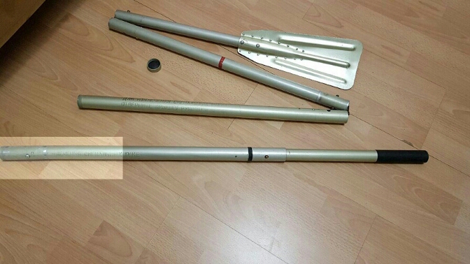

post Jul 24 2019, 17:14
Создана #6900
Сообщений: 312
Зарегистрирован: 4-April 16
Пользователь №: 2,348,288
Репутация: 36 кг
QUOTE(Slava_dnepr @ Mar 3 2019, 13:30)
https://www.reviewdetector.ru/index.php?sho...post&p=19064430
ручка к скупу состоит из трех частей, чтобы все помещалось в чемодан при перелете
Спасибо за совет.
А на фото это уже прогнулась трубка или фотоискажение.?
