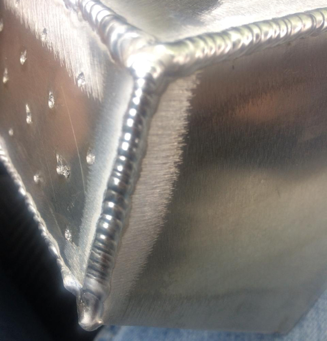

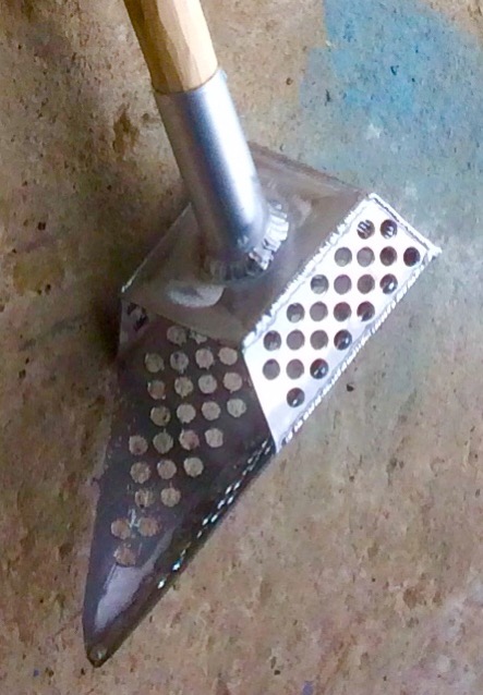

Под рукой был только алюминий 2мм, сделал из него, ещё не испытывал, до этого сделал тоже из алюминия но стандартный вариант круглый такой как лопата, оказался не удобен. Испытаю этот, если понравится сварю из нержи, если кому нужны чертежи и тд - обращайтесь, скуб вырезался целым куском, потом по граням загибался, задняя стенка вырезалась по факту.

Сам сам ☺ Кто ж мне его сварит, если отдавать сварщику - легче купить готовый скуб
Швы вот такие, опыта в аргоне нет, только как хобби сваркой занимаюсь
ШмелЪ

Для песка пойдёт ,но не более.

Захват маловат.Если цель глубокая вообще накопаешься.

Нос длиноват! Алюминий не нержа, выгнется в обратку быстро. Я бы в половину нос укоротил. А так вполне себе нормально сварено! Чем варил? Шов как плазмой. Или автоматом так умеешь?

Сегодня испытывал скуб, копал под водой, на берегу мокрый песок, мокрый песок с камнями, ну и сухой песок, абсолютно рабочий и адекватный скуб, ничего нигде не выгнуло, даже дорабатывать нечего. Варил сам, в аргоне, присадка 5356, ток 54 ампера, частота 70, баланс 30, электрод 2.4, сопло 4 с линзой, заготовку вырезал на плазморезе с чпу, разметку под отверстия тоже делал плазморезом, потом сверлил ступенчатым сверлом, черенок 40мм. Далее сделаю модель пошире, пусть будет rolleyes.gif

Такой у меня есть, не понравился, то ли алюминий 2мм не подходит, то ли нужно усиливать
