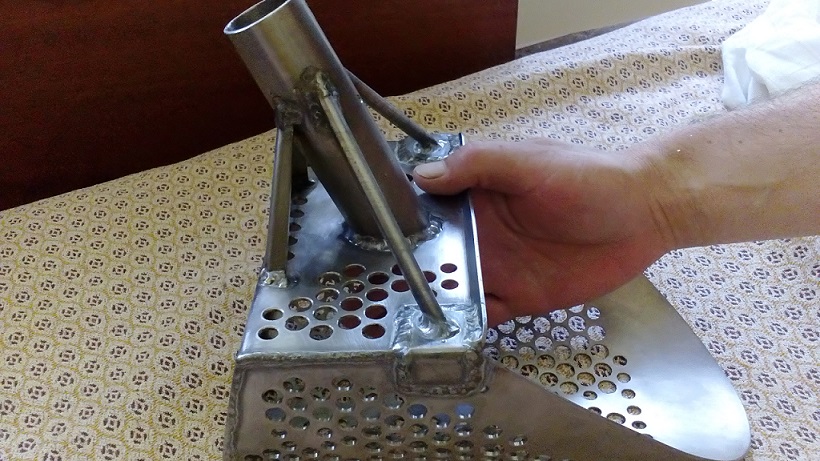

Сделал запасным ещё один совок из нержи,подвернулся кусок трубы из титана на черенок smile.gif user posted image user posted image user posted image user posted image user posted image
Suleiman
post Jun 6 2019, 16:44
Создана #6848
Сообщений: 6,042
Зарегистрирован: 30-August 15
Из: Мангышлак
Пользователь №: 2,337,910
Репутация: 227 кг
[quote=Адлерский,Jun 6 2019, 16:15]
Кинул бы пару "медях"-то в скуп!!!!!!!!!!!!!!!!!!!!!!!!!!! smile.gif ............а то просто сварка не очень смотрится..........

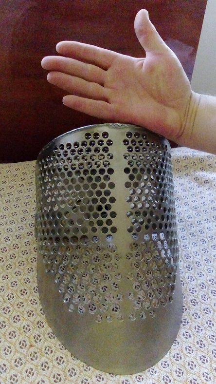

Ну вот, сделали мне совочек, титановый. По моим параметрам. Изготовитель поставил усиленные площадки под распорки. Дырки разнокалиберные. Задняя распорка заодно как расширенная площадка для ноги. Сунул я его под камаз , камазу кранты.
