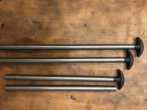

Про разборные черенки:- кроме такого варианта ничего не могу придумать.
Титановые "стаканы" в которые можно установить трубку (дюраль, фибер.....), деревоuser posted image[/url[URL=http://vfl.ru/fotos/9036e79d25600540.html]user posted image

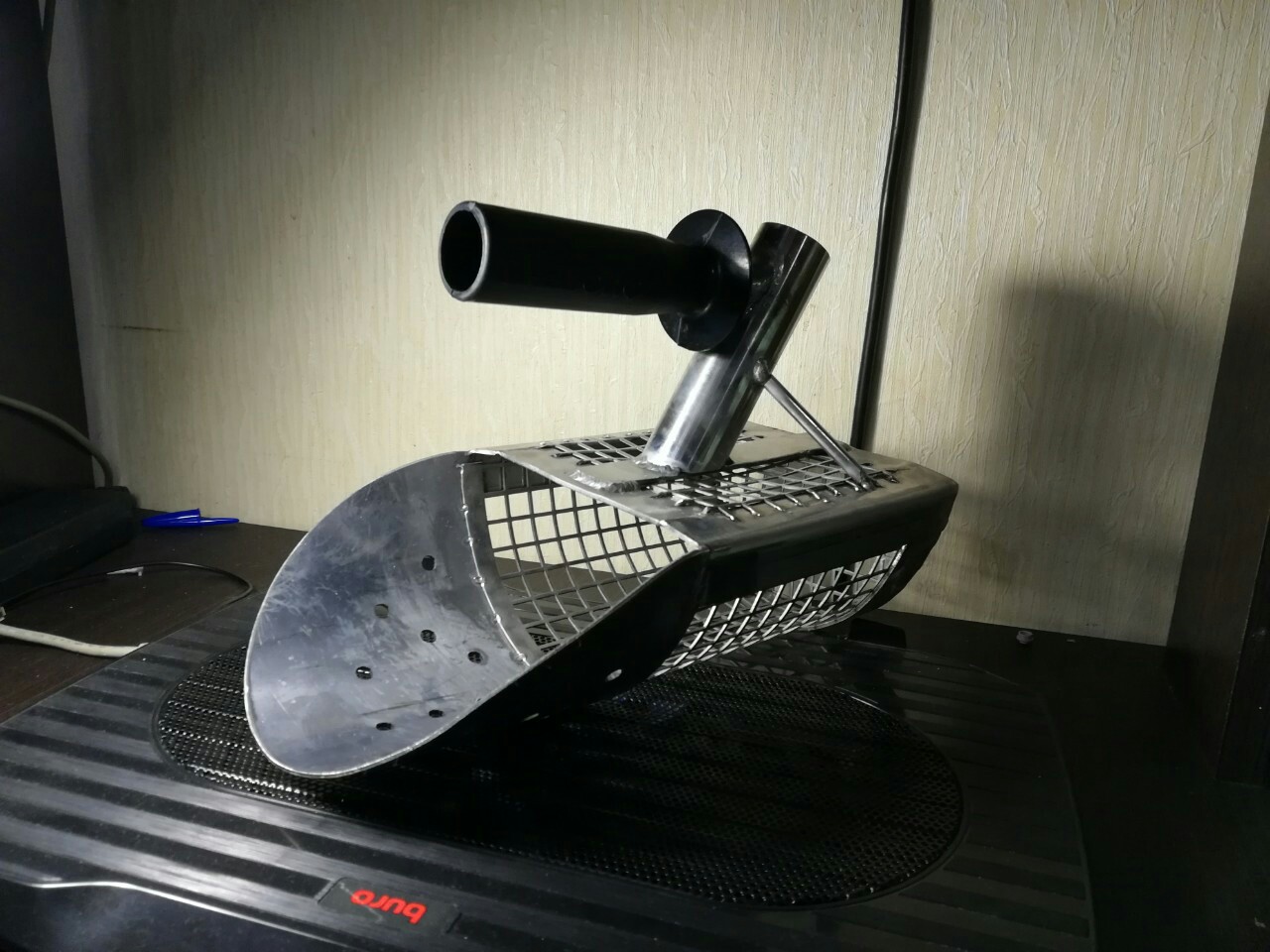

К сезону решил сделать ещё один совок,нержа 2мм,отверстия 5.5 мм и 3 мм,устал уже сверлить 17.gif user posted image user posted image себестоимость примерно 600-700р gfgt.gif

К сезону решил сделать ещё один совок,нержа 2мм,отверстия 5.5 мм и 3 мм,устал уже сверлить 17.gif  себестоимость примерно 600-700р gfgt.gif
Я первый скуб тоже сам делал из нержи. Так насверлился что уже самому и не хочется. Плюс несколько сожёных свёрел. И всё равно так как профи не сделал.
Теперь решил что я свою работу хорошо сделаю, а люди тем временем хорошие скубы сделают. biggrin.gif

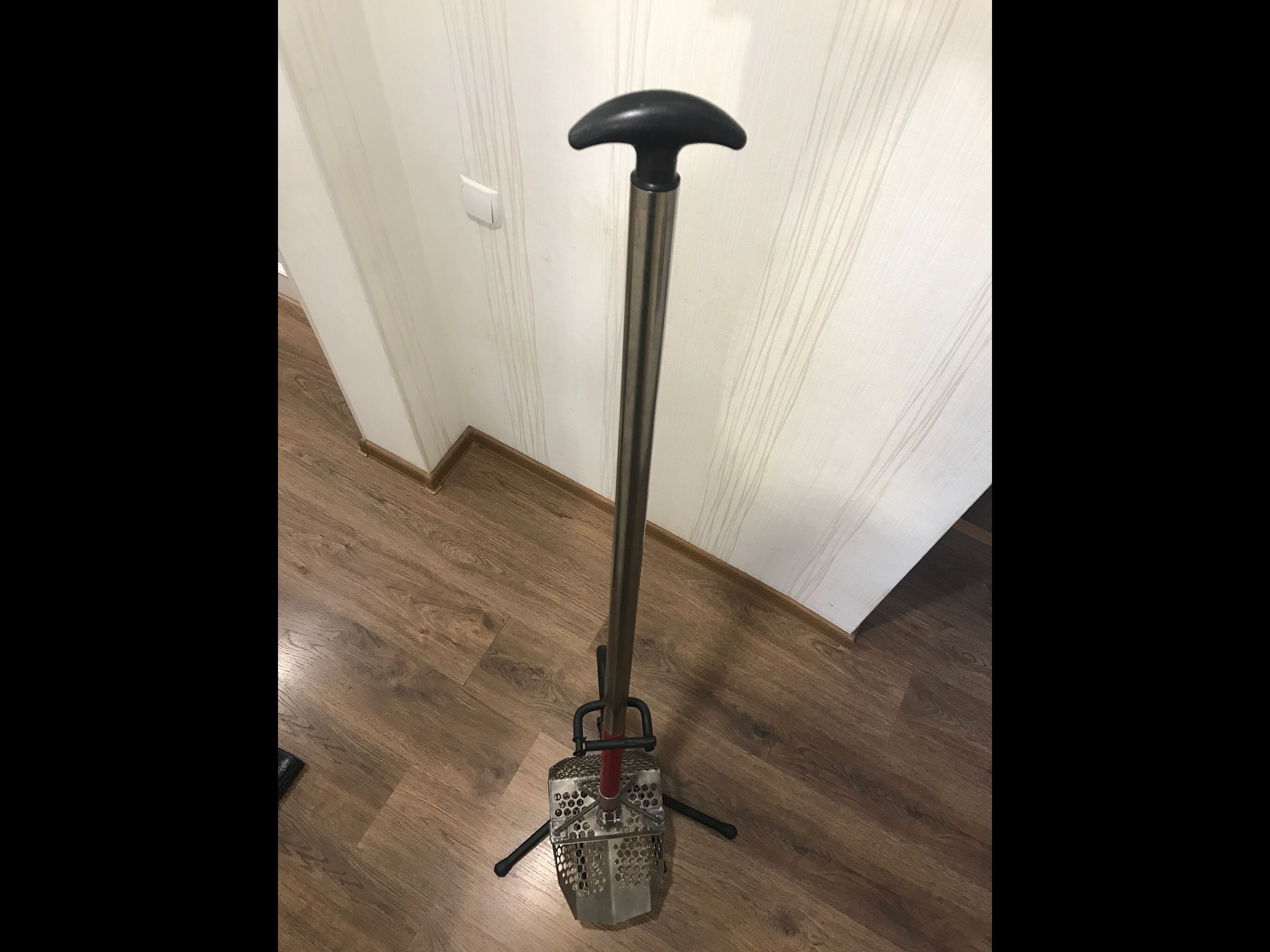

QUOTE(oldmodest @ Mar 1 2019, 22:06)
https://www.reviewdetector.ru/index.php?sho...post&p=19064430
ручка к скупу состоит из трех частей, чтобы все помещалось в чемодан при перелете
