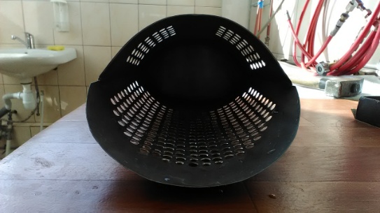

Наконец то свершилось. Взялся за старые чертежи и доделал скуп "Раптор"
Эта версия давно лежала на полке в виде рисунка. Так как первый эскиз я набросал на листочке, в карандаше. Это был "Мини скуп" А так как до этого я делал совочки, их сборная конструкция по типу "пазлы" навеяла мне, что нужно это как то реализовать в скупах. Но ни время, ни желания не было.
Но тут... странным образом появился на просторах интернета "моё воплощение" какой то " "шибко вумный" собрал в кучу мою форму скупа и реализовал систему соединений при помощи рёбер жёсткости и пазов. Причём назвал его "Stels" Это моё название "Мини скупа - Стелс"
Ну я не долго думая решил сделать новый скуп "Раптор"
Не смотрите на сварочные швы. Чертёж был сделан под металл 2 мм, а вырезал случайно из 1.5 мм. Поэтому пазы были не такие и углы не те. Это пробная модель, для проверки косяков. Где что убрать или прибавить.
Так что, получился вот такой.
Прорези, к стати, сделал как у фирмача. Понравились мне.

Что-то я не совсем понял про какие пазы Вы пишите. Обычный сваренный скуп. Но зачем сверху оставили бортики ? Непонятная зверушка ......

Бортик нужен для того, что бы сделать прорези ( пазы) для того, что бы ответная часть (крышка отбойника) встала ответной частью в эти прорези. Собрал как лего, проварил и все. в большей степени для удобства сборки. Плюс верхний пруток упирается в бортик, а это тоже хорошо. Самое главное тут задняя стенка. Упор для ноги в рабочем положении скупа, очень удобен. И при выкапывании нога не соскальзывает, а до конца толкает совок.

Понятно. Но мне кажется что первое что сделает хозяин этого скупа - возьмёт в руки напильник ......

Ну не факт. Этот точно не пойдет под напильник. (я его оставлю себе на опыты) А последующие, думаю, не придется. Выступ в принципе не мешает, но убрать можно.

GVOL! Бортики в верхней части скупа усилят соединения в стыках и я думаю не будут рвать обувь,а бортики в нижней режущей части при очистке скупа при поиске чешуи и.т.п мелочи, в определенных местах, когда приходится скидывать остатки грунта через край скупа могут помочь от непроизвольного высыпания находок в воду. А по поводу недовольных Вашими работами,отнеситесь к ним с пониманием,не дано им это,и что бы быть замеченными на форуме,им:-остается осуждать,глумиться,насмехаться.. cheesy.gif С ув.
