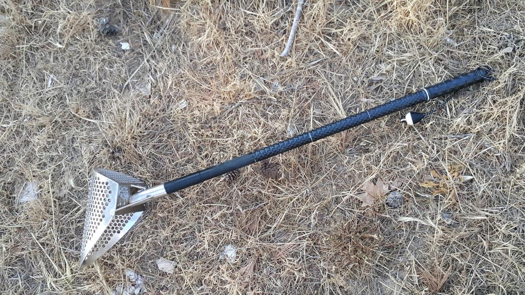

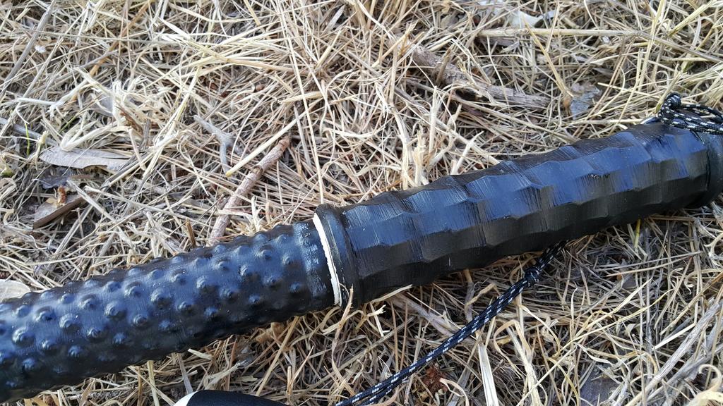

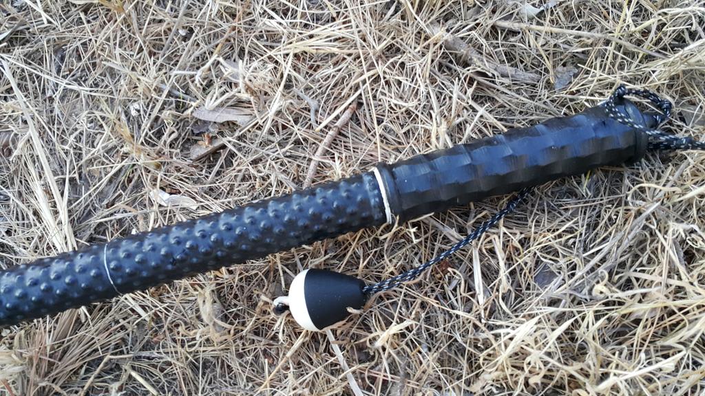

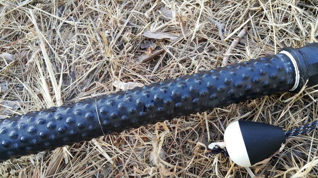

Новое покрытие для ручки скупа. Пластик абс. Удобно.

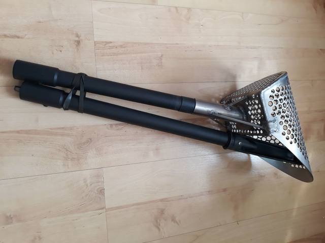

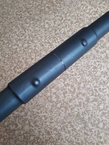

Трэвэл версия.......дюраль в толстой термоусадке.
Титановое резьбовое соединение.

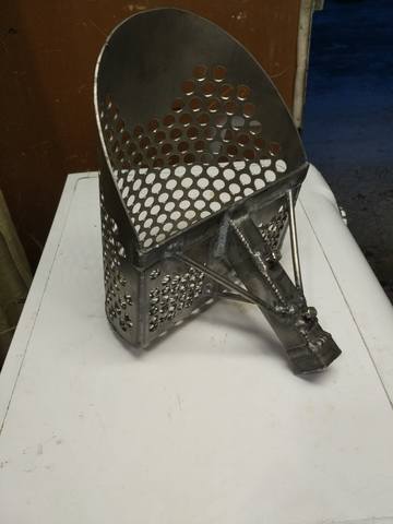

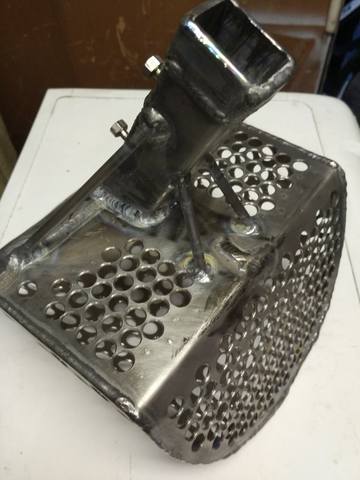

У меня один товарищ профессионально занимается хоккеем. У него за сезон ломается шесть клюшек. Так вот он мне заказал скуб титановый с трубкой под такую вот клющку))) Ну что же сделал..
PS. Сам копаю алюминиевой трубой. Привык к ней и другого не хочу.

Никаких бугорков!))) Всё гладенько как...ну в общем ничего не цепляется и не рвётся.

если брать обычные неопреновые перчи то они убиваются при постоянном скольжении если даже ручку от скупа изолентой обмотать, кевларовые немного прочнее но начинают торочиться по швам пальцев на копательной руке, а у тебя две шляпки от болтов будут торчать плюс еще и квадрат на соединении, а это еще четыре выступа, каждый раз как рука к голове скупа будет скользить каждый раз будет об эти углы проходить, промывая скуп все стараются ухватить поближе к корзине чтоб легче было, а значит большой палец всегда будет на одном из болтов!
Круглая форма наиболее оптимальная и щадящая!
Ну если человек копает только в теплое время года и не семь дней в неделю то это конечно не смертельно и на перчах он не разорится biggrin.gif

Как заказчик пожелал так я и сделал. Как говорится -Каждый копает свою картошку.

Или соседскую. По морю думаю пойдет,а по суглинкам и.т.д,ладонь намнешь о ребра. не АЙС.
