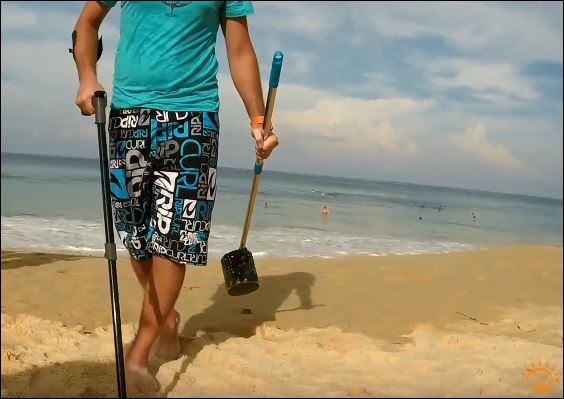

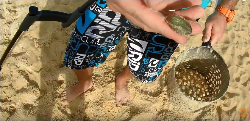

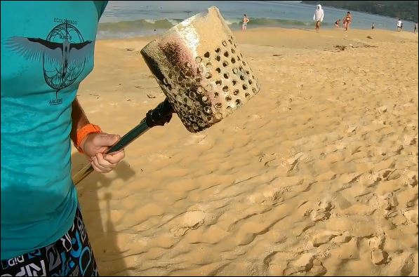

Всем привет!
Нашёл у тёщи на балконе советскую алюминиевую ёмкость для сыпучих круп.
Насверлил отверстий сверлом на 10, задул чёрной краской.
Присоединил металлическими хомутами раздвижную рукоятку от половой тряпки и получил самодельный раздвижной скуп.
Для мягкого песочка подходит, в транспортировке удобен.
Кто соскучился по пляжному солнцу, на видео самодельный скуп в действии)

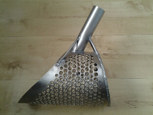

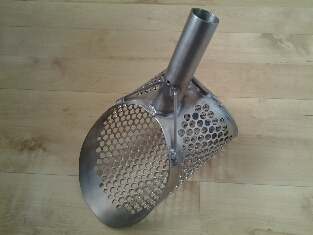

QUOTE(handyman @ Feb 1 2018, 11:33)
У меня нержа заколдованная. Марку не знаю, вязкая. Отверстия есть, Рассверливаю до 13мм. Пока лучше всех берет как ни странно, по бетону. Наконечник правда крошится. Что черные, что желтые по металлу стираются на раз.
идея правильная.
Вот скопировал у одного умельца.

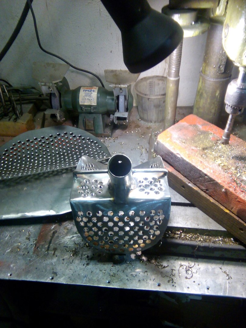

Скупы такой формы, заточены больше под песчаный пляжик. Сухой точно, да и мокрый в принципе пойдёт.
п.с. Вот мои в такой форме.
Из нержи 430 крепкие. Даже из стали (на фото) Конечно не камни ворочать и глину всем телом выковыривать.
Сообщение отредактировано GVOL: Mar 11 2018, 00:39

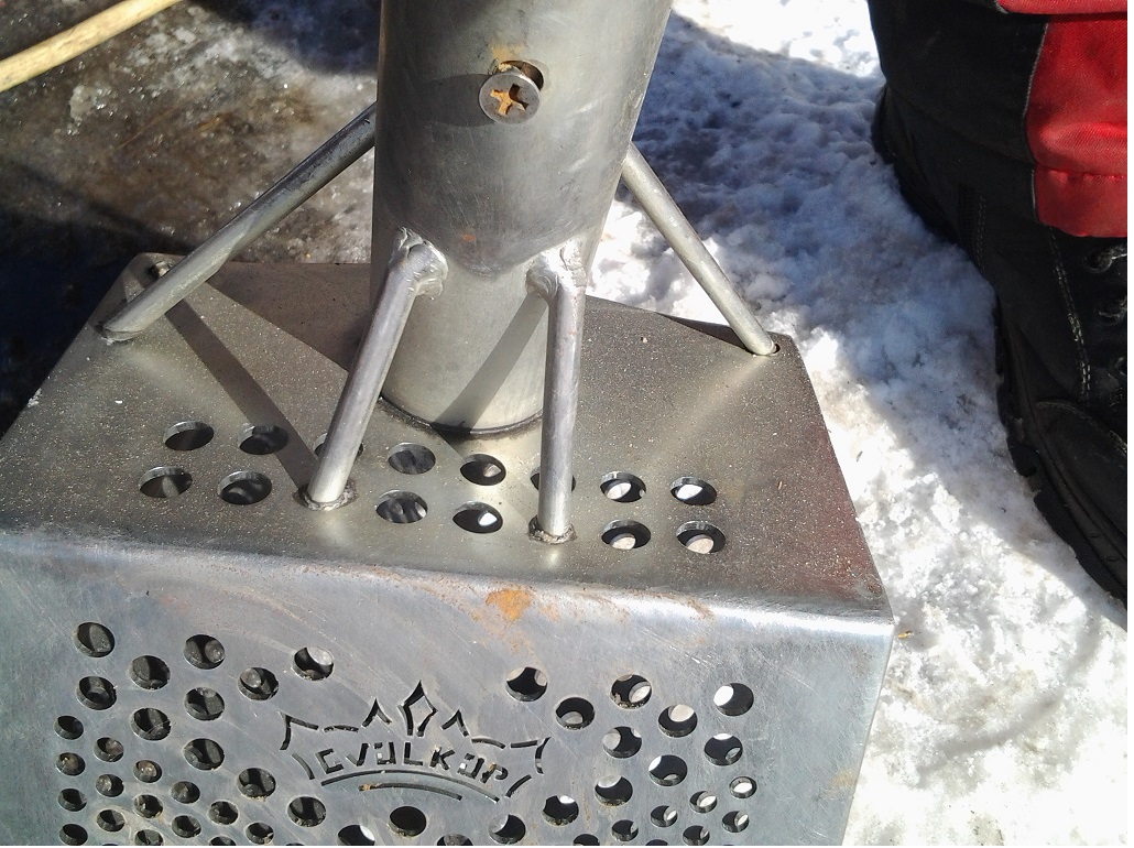

всех приветствую
обращаюсь непосредственно к GVOL
коротенько (минут на 20), и надеюсь что данная информация дойдет прямиком к производителю, являясь ВАШИМ клиентом, купил у ВАС совок, Дельфин клас на прошлый сезон, так вот небольшой отчет , о купленном совке
по поводу доставки , сборки, и внешнего вида в целом претензий не имею , видно сделано добротно какчественно НО.... , предлагаю внести некую доработку , вы уж сами подумайте как лучше реализовать
дело в чем, на фото видно, как порвался метал 1,5мм, и ножки которые держат стакан, ушли во внутрь , так же виден непровар металла этих самых ножек с телом совка
я НЕ УТВЕРЖДАЮ, что такое присутствует на всех моделях , видимо в моем изделии такое случилось, понимаю определенный % брак присутствует, но я бы не назвал это браком скорее конструктивный недочет или просчет
не надо думать что я силач без мозгов , и прилагаю сверх усилия на рычаг или копаю не тот грунт, сезон прошел на море приемущественно на песочных без камней и ракушки грунтах , для тяжелых грунтов есть совок 5-ти угольник
З.Ы. и да в описании было бы неплохо указать, для тех кто не шарит, что нержавейка МАГНИТНАЯ и в отличии от классической неМагнитной, метал мягче, совок сезон отработал в соленой воде и следов глобальной коррозии нет
З Ы надеюсь отнесетесь к данной информации с пониманием , я сам критику не люблю , НО... ,

Хм... Спасибо большое, что написали. Приму к сведению.
К сожалению металл 1.5 мм не так уж и силён, но видимо сварщик (раньше мне варил полуавтоматом) боясь прожечь металл не доварил в тех местах (сварка прутка изнутри)
Думаю, теперь по другому сделать. Сейчас у меня передние стойки проходят через верхнюю крышку, загиб основания и привариваются к верхней части основания (сбоку) и сверху крышки. Это сделано для удержания углов на излом.
Теперь задние тяговые прутки буду делать по такому же принципу.
На счёт нержавейки. Магнитная (техничка) марки 430. Как раз прочнее будет, чем нержавеющая сталь немагнитная (пищевая) марки 304. Которая более вязкая и подвержена выгибанию при усилии.
Ну и сварка в среде аргона аппаратом tig pro проваривает стыки очень хорошо.
Спасибо за рекомендацию.

QUOTE(Foreign @ Mar 11 2018, 08:35)
всех приветствую
Скорее всего, кроме непровара если он был, металл порвало по концентратору напряжения шов-основной металл.
Шов черенка пережжен и одновременно навалено присадки (попробовать взять присадку потоньше и варить быстрее, или возможно ток меньше если быстро не получается) , сварщику треба больше тренироваться. И будет все четко smile.gif
Свои швы могу показать, но это будет считаться рекламой изделия, воздержусь.

QUOTE(takt @ Mar 13 2018, 19:01)
ну лично я в сварке не такой спец как вы , но моё мнение такое, прут который держит стакан (тот что на фото, ушел во внутрь) так вот, в верхней "крышке" сделано отверстие, прут вставлен в него и обварен изнутри , точнее не обварен полностью а прихвачен на половину , думаю это сделано, больше для эстетики дабы не было видно сварки , в этом то мне кажется и просчет , на мой взгляд крышку сверлить не надо просто прут к поверхности металла и обварить не красиво но надежно
а так в общем и целом швы отличные

Сейчас у меня нет таких швов. Это раньше сварщик варил полуавтоматом.
Сейчас у меня другой сварочник. Тиг сварка. Варю сам, присадку использую. Вижу воочую, как металл сплавляется в сварочной ванночке друг с другом.
Не спорю, мой просчёт и по техническому исполнению самой стойки, так и не уследил за качеством сварки. bash.gif
