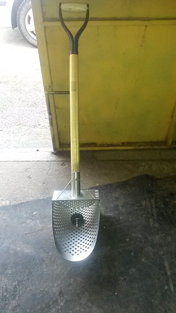

Это мой! 1 раз был в использовании.Пока однозначно сказать,хороший он или плохой не могу,время покажет.

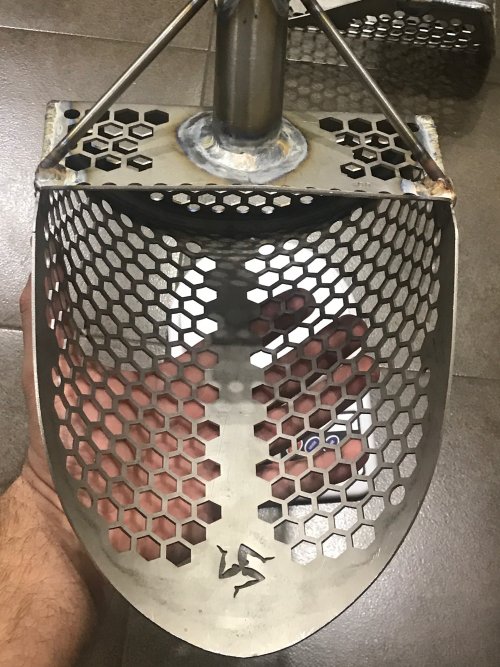

Закончил свой Титановый Трискелион N001 biggrin.gif (вес 560грамм!!!)

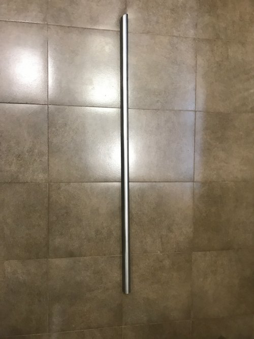

Сделал еще разборной черенок на 500 грамм,боюсь надорваться в новом сезоне
Сообщение отредактировано DeepMaster: Dec 9 2017, 19:57

QUOTE(DeepMaster @ Dec 9 2017, 19:56)
Толщина стенки титана?
DeepMaster
post Dec 9 2017, 20:54
Создана #6012
Сообщений: 123
Зарегистрирован: 20-March 14
Пользователь №: 66,556
толщина около 2мм
gekasun
post Dec 9 2017, 21:04
Создана #6013
Сообщений: 634
Зарегистрирован: 2-March 16
Пользователь №: 2,346,718
Репутация: 75 кг
QUOTE(DeepMaster @ Dec 9 2017, 20:54)
толщина около 2мм
Планируете ли изготовление на продажу,под заказ? Если можно точные размеры и фото задней стенки.Спасибо. Да и размер ячейки?
Сообщение отредактировано gekasun: Dec 9 2017, 21:06
DeepMaster
post Dec 9 2017, 21:09
Создана #6014
Сообщений: 123
Сделал ограниченную партию в 5шт, все под заказ для ценителей, один делать нерентабельно и дорого.
Вас заинтерисовал скуб только или с черенком из титана разборным?
На днях заканчиваю партию разборных черенков из титана, так сказать Travel версию, покажу уже все в сборе как закончу.
Сообщение отредактировано DeepMaster: Dec 9 2017, 21:11

Почему многие говорят, что титановые скубы часто трещат по швам? Если это так, то каким образом их после таковых событий ремонтировать?
Вообще, какой толщиной должны быть стенки титанового скуба, какими должны быть швы (может внахлест по замок), чтобы он выдержал тяжелую работу стального скуба?
Жизнь прекрасна!
DeepMaster
post Dec 10 2017, 18:24
Создана #6018
Сообщений: 123
Потому что варили не надлежащим образом, оттого и проблемы.
Качественные швы не трещат.
Сообщение отредактировано DeepMaster: Dec 10 2017, 18:25
