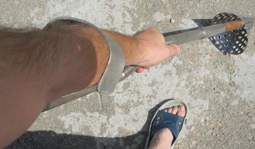

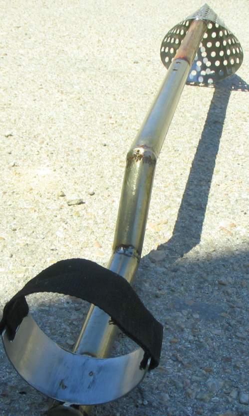

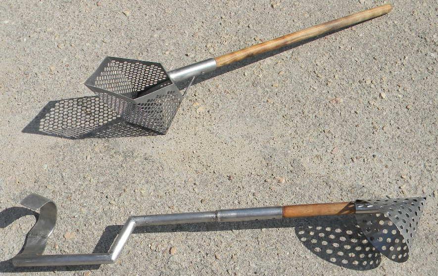

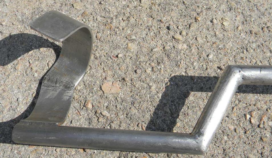

Кто интересовался приспособой к моему конусу, смотрите. Ранее на штанге стоял подлокотник как в МД и сверху фиксирующий ремешок (см.фото). Копать было неудобно, потому что без ограничителя сверху нажать на конус невозможно, но если ограничитель сплошной, то нельзя быстро высвободить руку поднимая конус..... Теперь же при "выгребании" цели с дна есть упор для руки и в то же время, оставлен зазор чтоб рука мгновенно высвобождалась при подьеме конуса для выемки цели. Несколько раз пробовал, реально удобно. Если кто надумает повторить, основное внимание нужно уделить выбору угла наклона ограничителя, он должен касаться руки именно плашмя, иначе будет неприятно врезаться в руку, мне пришлось пару раз примерять, чтоб вышло как надо.
Сообщение отредактировано flagman: Aug 1 2010, 12:14
