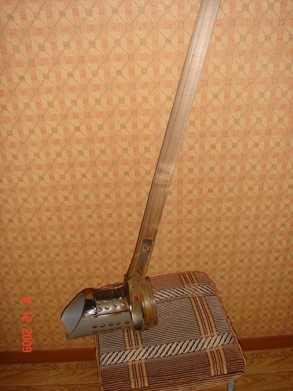

Кум он и в африке кум,а то что скуп похож на Ставровский,так зачем изобретать велосипед,Ставровский ромб вроде тоже точь в точь как америкосовский брилиант,за исключением что у него есть 6-гранное сверло,а у америкосов такого нет,и подпорки в новом скупе есть с трех сторон biggrin.gif Испытания все покажут,что то доработается,что то переделается или добавится. На крайняк пойдет на ибей biggrin.gif

вчера проводил испытания нового скупа,если чесно то копия Ставровской модели,только немного усиленная.По сравнению с Америкосовским скупом очень легко практически без усилий входит в грунт, очень не привычно работает пластиковая рукоятка,все время пружинит,когда забиваешь скуп по самые никуда создается впечатление что сейчас лопнет,надо вставть что нибудь в середину для жескости и в конце ручки надо сделать противовес(залить немного свинца)для балансировки. Как по мне то буду увеличивать высоту(!) и глубину самой приемной корзины для песка,так как при наличии такого длинного носа корзина не может принять весь песок,и часть уходит через верх и по сторонам(особенно при волне),в америкосовском (6 инчей) почти весь песок стекает сразу в приемную корзтну. Еще не плохо бы приделать ручку на палке у основания супа,типа как на прямой клюшке для меча,потому что с полной корзиной песка при поднятии скуп частенько заваливается на бок,а держать рукой под саму корзину неудобно,так как мешают усилительные подпорки,верхнюю часть где приварена труба,можно делать без дырок. На мой взгляд это все надо доработать,но только на мой взгляд! Как говорится-кому и кобыла невеста cheesy.gif (скупами не торгую biggrin.gif )

Емкость эта от опрыскивателя, насосом нагнетается воздух и потом через распылитель травят тараканов biggrin.gif По размеру идеальная для подводного скупа,когда срежу передний край увижу насколько она хороша на самом деле. 49.gif
