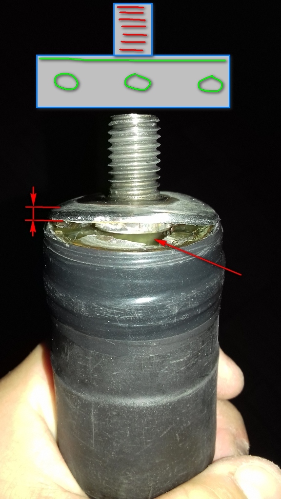

Никогда не думал, что буду писать негативный отзыв про продавца скупов centik'а, но приходится.
Перед этим сезоном я купил у centik'а такой товар:
Предназначено это для создания разборной ручки скупа. Всё оплатил, получил, поставил, всё здорово. Наступил сентябрь, т.е. не прошло и одного сезона, и тут:
Копаю я, преимущественно, в песчаных грунтах, нагрузка не самая большая.
Ну неприятно конечно, пишу centik'у - неожиданно получаю такой ответ:
"приветствую, фото получил, спасибо
показал их людям, мнение их что сварка не причем, рано или поздно где то разрыв случился бы, ведь при работе скубом идет очень большая нагрузка на всю конструкцию, начиная от самого скуба и заканчивая черенком, а по вашим фото видно что не выдержал металл-та часть на которую приварен болт, нашей вины нету "
Неожиданно, т.к. на фото прекрасно видно, что лопнула именно сварка на стыке донца и боковины.
Очень странно, т.к. у centik'а я покупал не первый раз и никак не ожидал такого афронта от него.
Жаль разочаровываться в производителе и человеке.
вам нужно было другую фотку предоставить
та же фотка без обвода маркером,
на ней видны остатки металла на стенке трубки, к слову эта фотография была предоставлена мне автором данного сообщения, и по ней можно сделать вывод что не выдержал метал (пластины куда приварен болт)
а то в каких условиях использовалась данная конструкция (при каком грунте), знают только двое-автор сообщения и сама конструкция, а все остальное лирика
к слову сказать мне не раз показывали разные повреждения моих скубов, НО люди сами признавали что использовали в "тяжёлых условиях" изделия, которые для этого были не предназначены
я никого ни в чем не обвиняю, ничего вечного нету, все может сломаться, и все можно сломать.....

QUOTE(гмпс @ Sep 13 2017, 08:43)
по фото видно полное отсутствие знаний сопромата у производителя - сделай он опорную площадку под болт потолще -никогда бы не оторвалась и не согнулась ! А так да -сделано красиво ,но фуфло! cheesy.gif

QUOTE(GVOL @ Sep 13 2017, 10:42)
Выше, на фото переходника от ведущего производителя, показан пример между облегчением детали в разрез прочности и качеству!!!
Ну и на месте производителя нужно выслать качественный товар в замен бракованного или возврат денежных средств. Думаю, что небольшая гарантия в нашем деле должна присутствовать.
Просто у меня нет фото своих переходников, пришлось неожиданно для себя, про рекламировать его biggrin.gif
Не знаю, как кто делает, но я делаю именно так, как обведено на фото.
Может это секрет фирмы, но для меня, как производителя, секретов нет.
Тем более это чисто физика, механика и самые элементарные работы со сваркой и металлообработкой.
п.с. у меня тоже косяков хватает. Но я в этом деле (изготовление скупов)  совсем мало времени. Но к клиентам стараюсь находить подход. Так что бы ни кому не было обидно.
Некоторым по нескольку раз переделываю полностью скупы. В минус себе. Хотя и в принципе не по моей вине.
то что товарищ GVOL будит высказываться я не сомневался, ведь уже не раз он и в открытую и в в личку писал нелицеприятные фразы в адрес моей продукции, больше всего сейчас в памяти [quote=GVOL,Jun 4 2017, 14:15]"Да и совочки, кто то на форуме тоже неплохие изготавливает image046.gif " [quote] , конечно же он этим себя прославлял

Не хотел с вами вступать в полемику, но я ни когда не писал вам нелицеприятные фразы.
И не нужно "сор из избы выносить"
Найдите и процитируйте мои негативные высказывания в вашу сторону. тогда я заткнусь!
Не мой же покупатель выложил на обозрение и обсуждение ваш товар?
А у меня всё просто. Зашёл - увидел - написал!
centik п.с. я просто высказал по этому поводу мнение. Ну не без доли здоровой критики.
Если чем то вас обидел, то прошу прощения.
п.п.с На вашей фото видно, что толщина стенки резьбового соединения очень малы. Недопустимая полость, которую видно сквозь щель. Сварка сделала своё дело, металл стал хрупким.
Делать бобышку с резьбой на токарном станке с учётом углубления в трубку на 10 мм
Зелёным обведена линия сварки с последующей обработкой на токарном
И кружки точечной сварки сквозь трубку.
Сообщение отредактировано GVOL: Sep 13 2017, 23:15

QUOTE(GVOL @ Sep 13 2017, 23:10)
ну вы же не думаете что я все это придумал?!
http://www.reviewdetector.ru/index.php?sho...post&p=16336079
QUOTE(GVOL @ Jun 4 2017, 14:15)
и в личку вы мне писали, прям сказать паранойяльные сообщения--что ваши чертежи мне кто то слил, хотя я вам это в личке и опроверг, что не знаком с этими людьми, говорил тогда и говорю сейчас что пахнет шизофренией
Сообщение отредактировано centik: Sep 14 2017, 00:04

QUOTE(centik @ Sep 13 2017, 21:30)
у любой конструкции есть придел прочности, а охаить можно все
ПрЕдел прочности, в Вашей конструкции,не соответствует нагрузке!Вы это хотели сказать? Хаять Вас не собирался ,а недостатки лучше исправлять, чтобы подобное не повторялось . smile.gif

centik, мне интересно, а где Вы нашли лопнувший металл? Лопнула именно сварка.
Я Вам не только это фото скидывал, Вы сами просили фото с разных углов.
Вот фото на которое Вы ссылались выше:
Красным выделены, как Вы говорите "остатки металла на стенке трубки", которые , если бы Вы соизволили бы посмотреть при небольшом увеличении, а не "показав своим людям", являются остатками эпоксидной смолы, на которую приклеен ваш переходник на трубу рукояти скупа.
Зелёным выделено абсолютно ровное выломанное донышко (без зубцов металла, которые были бы, если бы Ваши слова соответствовали истине).
Вот ещё фото, которое я Вам высылал:
Покажите на нём "остатки металла на стенке трубки", пожалуйста.
Не понимаю, почему Вы отнеслись спустя рукава к рассмотрению моего письма. Обидно не из-за денег, а из-за того, что вещь не отслужила и сезона. Низкое качество и весьма странное отношение к покупателю.
Не ожидал от Вас, разочарован.

QUOTE(centik @ Sep 13 2017, 23:52)
Ну знаете, пару раз написал вам в не грубом стиле. Но с конкретными словами.
Просто у меня чертежи (их очень много) и не только скупы и совки. Прошла инфа, что их кто то сливает. Это стоит не малых денег, поэтому думал, что кто то барыжит моей интеллектуальной собственностью. Чертежи я как правило черчу сам.
Поэтому, после того как я удостоверился что всё нормально - успокоился.
У меня тоже много косяков и не доделок. Но я стараюсь принять любую критику и исправить.
Вы же сами накаляете обстановку, могли бы согласиться и всё.
Может модераторы перенесут это всё в тему http://www.reviewdetector.ru/index.php?sho...post&p=16746247

Если не хватает технологических возможностей, то я бы вварил гайку
с полу ввинченным болтом и залил всё эпоксидной смолой.
Думаю будет надежней.

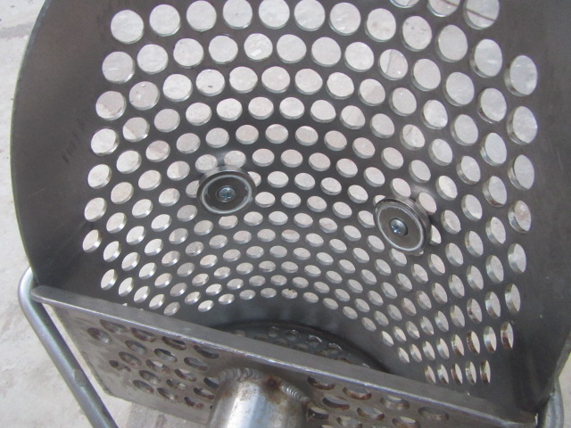

Ловушки кто ставит в скуп? Как правильно?

QUOTE(handyman @ Sep 21 2017, 18:33)
ниже ставь к самому донышку .

QUOTE(kalbob @ Sep 23 2017, 13:49)
Что то упустил? Ловушки для чего такие?
для копающих все металлы, и железо тоже... для конkретных мазо, потому как выбора нету... Импульсники рулят на вулканах... 17.gif
Насчет ниже магниты - не уверен, уже опробовал- 100% шпилек и гвоздей, евроцентов не ловит (70-80%!) но! .. оказывается- их надо постоянно протирать! никогда не видел стоко налипшего черного песка и даже прилипших камней..писец грунт.. facepalm.gif
